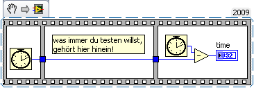

RE: Alternative für Strings verknüpfen + Schieberegister?
Hallo R2wo,
auch so eine Sache, die in den LVBasics erläutert wird:
Schon mal den Link in meiner Signatur beachtet?
Ahh schön und einfach. Danke GerdW, das werde ich gleich einmal ausprobieren.
Deine Signatur hatte ich bereits gesehen aber nicht beachtet. Es gibt unfassbar viele LabVIEW Handbücher und Einsteiger-Seiten im Internet, sodass man unmöglich alle durchkauen kann - zumal sich vieles wiederholt. Manches aber auch nicht. Dein Tipp zur Messung der Dauer bsp. war in meinem Handbuch nicht dabei.
Vielen Dank jedenfalls, ich werde mir Deine verlinkte Seite gernauer unter die Lupe nehmen.
Grüße, R2wo
Wow, nicht schlecht! Mein Programm ist nun annähernd doppelt so schnell als zuvor! Big Grin
Nochmals danke GerdW!
