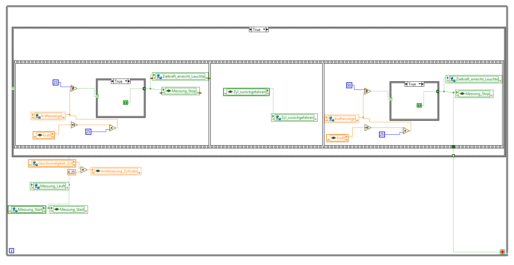

Ich arbeite mit RT und bin, so muss ich dazu sagen, eine komplette Anfängerin. In meinem Target VI habe ich einen Zustandsautomaten erstellt. In einem Zustand habe ich einen automatisierten Ablauf.
In diesem möchte ich bei Betätigung mit "Messung_Start" eine Kraft von 0 N auf 25 N hochzählen lassen, ist diese Kraft erreicht, so soll "Messung_Stop" ausgeführt werden. (Hier fährt der Prüfkörper zurück)
Ist dieser zurückgefahren, so kommt das Signal "Zyl_zurückgefahren".
Anschließend soll das ganze von vorn beginnen: Kraft wird von 0 N erhöht bis die 50 N erreicht sind; Messung_Stop; Zyl_zurückgefahren; 0N auf 75 N..... bis schließlich 0N auf 250N. Und genau hier weiß ich nicht, wie ich das umsetzten soll, also wie ich die Kraft jedes Mal reseten kann
Ich hatte nun an eine Sequenzstrukur gedacht (Wie im Anhang zu sehen ist), aber das ist höhstwahrschlich nicht die beste Umsetzung.Sad

Auch hier habe ich mal mein VI noch mit hinzugefügt. Im Zustand "Automatic" habe ich mein Anliegen beschrieben/beschriftet.

(03.04.2015 11:31 )KRo_xy schrieb:  Und genau hier weiß ich nicht, wie ich das umsetzten soll, also wie ich die Kraft jedes Mal reseten kann
Indem du dir zum Beispiel einen Zustand(Case) erstellst, der genau DAS macht? Was dann fehlt, ist eine Überprüfung am Ende jedes Zustandes, ob die Bedingung für einen Reset erfüllt wurde.
Wäre jetzt mein Vorschlag Tongue
Zitat:Ich hatte nun an eine Sequenzstrukur gedacht (Wie im Anhang zu sehen ist), aber das ist höchstwahrschlich nicht die beste Umsetzung.Sad
Zumindest nicht gern gesehen. Wenn da noch 50 andere Vorgaben vom Chef kommen, wird die Sequenzstruktur mehr als hinderlich.
