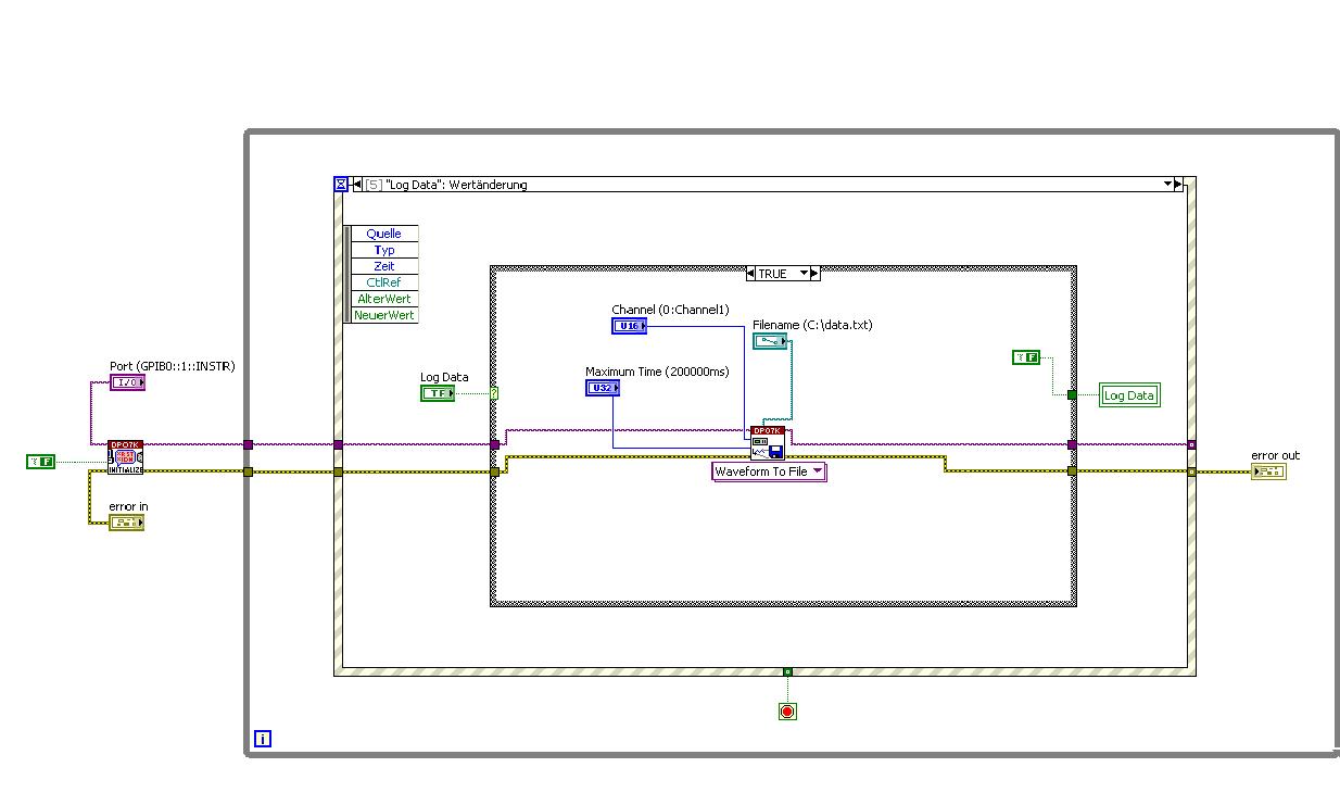

Bei meinem ersten Versuch kommt immer die Fehlermeldung "Speicher voll" oder dass er kein Triggersignal entdecken konnte (was auch nicht sonderlich verwunderlich ist, da er mir ja die Daten aus dem Singleshot, der schon gemacht wurde, abspeichern soll).

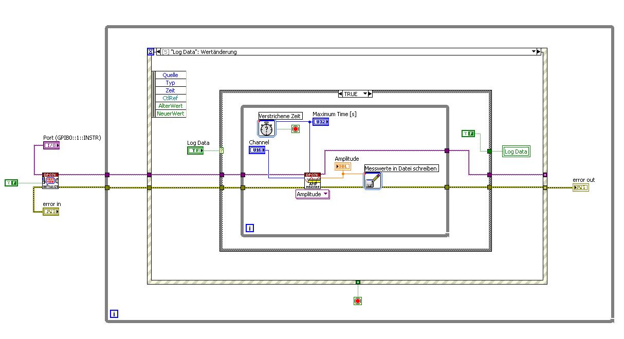

Beim zweiten Versuch speichert er mir zwar Amplitudenwerte und die dazugehörigen Zeitwerte ab, allerdings leider auch immer nur den selben Amplitudenwert. (was wohl auch wieder an dem Singleshot liegt)

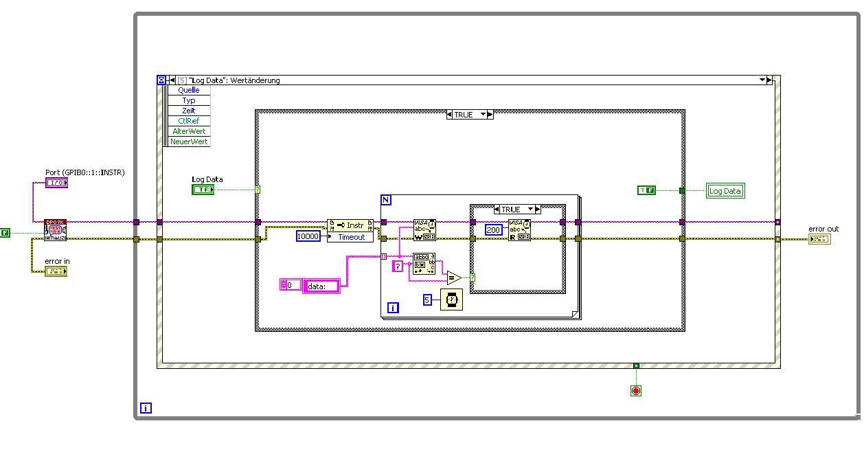

Also ich habs jetzt geschafft, über die direkten Befehle, dass er mir die Werte in einer Datei abspeichert. Die wird zwar riesengroß, aber da fällt mir hoffentlich noch was ein.
Das Problem, dass sich mir jetzt auftut ist, dass das Oszi die Waveform-Datei nur auf seinem Speicher abspeichert. Wie kann ich mir die .txt/.dat datei über GPIB auf den Rechner holen? Ich habe vor die Werte dann direkt in LabVIEW/evtl Matlab weiterzuverarbeiten.
Hat jemand dazu eine Idee? Des sollte doch zu machen sein. Ich kann zwar auch den Speicher zumüllen und irgendwann mir alle dateien per Hand und USB-Stick auf den Rechner ziehen, aber das ist ja nicht der Sinn der Automatisierbarkeit.
Für alle die es interessiert wie ich es in LabView eingebunden habe, hier ein Screenshot.
Ist im Prinzip nichts anderes als die Lösung, die Y-P hier im Forum gepostet hat, nur dass ich die Oszibefehle direkt in das Array (quasi als Konstante) geschrieben habe.
