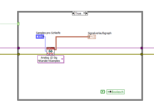

Der Trigger funktioniert jetzt - Dig. Out funzt wohl nicht.. Dig. Inp. hat sofort funktioniert... Sagen wir so, einmal bis zweimal funktioniert die Aufzeichnung, dann bekomme ich eine weitere Fehlermeldung
DAQ-Lesen wird in einer Case-Anweisung ausgeführt, dachte dies hilft, tut's leider nicht!!

DAQmxRead arbeitet so, dass du Samples möglichst ohne (zeitliche) Unterbrechung geliefert bekommst.
Wenn du jetzt den Fehler -200279 bekommst, bedeutet das, dass du zu lange nicht mehr Samples gelesen hast und deshalb es zu einem Buffer-Überlauf kam.
Wenn man das jetzt mit deinem Bild "DaqmxRead innerhalb einer Case-Struktur" kombiniert, heißt die Antwort: lass die Case-Struktur hier weg!
Lösung: fortlaufend Samples lesen. Mit deinem Case musst du nur steuern, ob die gelesenen Daten auch wirklich verarbeitet/angezeigt werden…

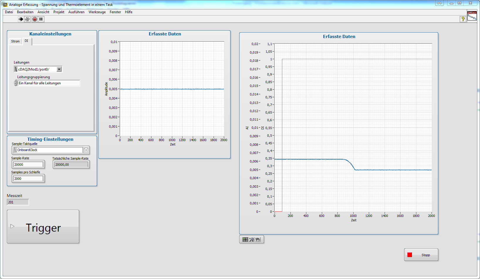

Soll ich jetzt den Ausgang bzw. den Eingang, mit dem ich ein Ventil schalte für die Case Struktur verwenden. Bin ich dann "schnell" genug und zeichne genau den Umschaltpunkt auf? Wie du auf meinen Screenshots siehst ist für mich ein ziemlich kleiner zeitlicher Bereich interessant, und zwar der Moment in dem das Ventil umschaltet!!

Du zeichnest zwei AI-Kanäle auf: einmal dein Messsignal und einmal direkt verbunden mit dem DO. Dann hast du einen Messschrieb, bei dem du auch hinterher genau den Umschaltzeitpunkt des DO bestimmen kannst…
Zitat:Bin ich dann "schnell" genug und zeichne genau den Umschaltpunkt auf?
Wenn du "schnell" genug sein willst, kannst du ja die Samplerate noch erhöhen…

Über den Button "Trigger" wird ein Ausgang angesteuert der das Ventil über ein Relais (DI als Rückführung) mit Strom versorgt und dieses umschaltet. Die Zeitspanne Bestromen => Umschalten Fertig soll aufgezeichnet und anschließend bewertet (Schaltzeit, Umschaltweg) werden. Die Umschaltung wird mittels Wegsensor aufgezeichnet werden.
Bin da noch ein bisschen skeptisch
- passt die Synchronisation zwischen AI und DI und somit die Aufzeichnung?
- Laut Kundenvorgabe liegt die Umschaltzeit bei ~15ms => laut meiner Aufzeichung dauert das Ganze viel länger (40ms)!!
Was meinst du / ihr dazu?
