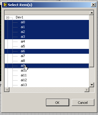

' schrieb:wie kann ich es so machen, dass ich im Feld "Physikalische Kanäle" sofort mehrere Kanäle auswähle.
Meinst du so?
Bei der Auswahl Strg-Taste gedrückt halten und mehrere Kanäle auswählen.

Hallo Alex,
durch Komma getrennt eingeben...

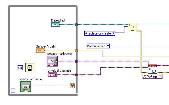

Mir fehlen noch folgende Punkte im Programm:
- Zeitstempel: (Wenn die Daten abgespeichert werden, so sollen die Daten mit Datum&Zeit deklariert werden)
- Signale werden im Signalverlaufgraph nur dann angezeigt, wenn man im laufenden Programm den Button "OK" einmal betätigt - wieso ?
Bei zweiten Mal, wenn man den Button "OK" druckt, erst dann werden die Daten gespeichert - so ist OK.
Wie kann man es so realisieren, dass man beim stopen des Speichers von Daten - die gespeicherte Signalverläfe weiter angezeigt bleiben.
Ich würde mich sehr freuen, wenn jemand mir in diesen Punkten helfen kannst.

Hallo Alex,
anstelle mir die 7. PN zu schicken, solltest du dein VI hochladen. Wie zum Kuckkuck soll man denn so eine Frage beantworten ohne VI?!
' schrieb:- Signale werden im Signalverlaufgraph nur dann angezeigt, wenn man im laufenden Programm den Button "OK" einmal betätigt - wieso ?
Glas1Glas2... du weißt schon.
