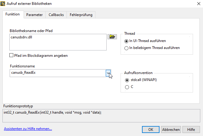

für meine Anwendung mit LabVIEW 2015 verwende ich ebenfalls den CAN-USB Adapter von Lawicel.
Hierzu will ich über den Aufrufer für externe Bibliotheken auf die canusbdrv.dll zugreifen.
Die DLL existiert und ist im Projekt eingebunden. Leider ist es nicht ausführbar und führt zur Fehlermeldung.
Die Funktionsnamen werden aber erkannt. Warum kann die Bibliothek nicht gefunden/geladen werden?

Hallo Stephan,
die häufigste Ursache ist die, dass die DLL selbst noch eine eine weitere DLL benötigt.
