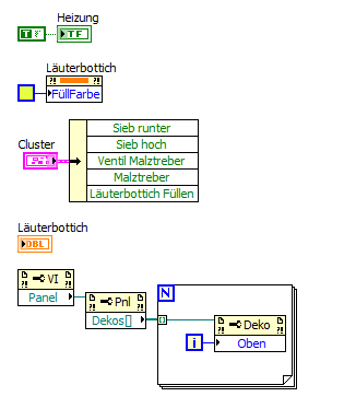

ich hoffe ihr könnt mir helfen. Es geht darum, dass ich im angehängten .vi ein Gegenstand, in meinem Fall ist es ein Sieb, von einem Punkt zu einem andern "fah
hren" lassen möchte. Wie bekomme ich diese Animation am besten hin?

Hallo Erbse,
da dein "Sieb" eine Grafik auf dem FP ist, musst du dir die passende Referenz aus den Referenzen der Dekorationen suchen und kannst dann an der Position rumspielen:
- Alternativ könntest du auch einen Button o.ä. "customizen", da kommst du einfacher an dessen Referenz...
- Alternativ könntest du einen Schiebebalken ("gauge") über deinen Bottich legen und alles bis auf den Schieber transparent machen. Dann kannst du einfach über den Wert des Schiebers dein "Sieb" verschieben...

Hab's Dir mal schnell zum Spielen zusammengeklickt. Das Slider-Control kannst Du auch programmatisch ersetzen.
12.0 .vi  Läuterbottich-neu.vi (Größe: 18,83 KB / Downloads: 767)
EDIT: Was anderes: Wie hast Du die Grafiken erstellt? In PowerPoint?

Vielen Dank dafür, klappt super.
Obwohl ich das mit der Referenz nicht so richtig nachvollziehen kann. Bei Einfügung eines neuen Bildes passiert es, dass sich dieses Bild dann bewegt und auch in der Position verändert, sobald man das Vi startet. Das Sieb soll sich aber weiterhin bewegen.

Dann muss der Wert bei Index-Array geändert werden.
(26.02.2013 08:42 )Erbse schrieb:  Bei Einfügung eines neuen Bildes passiert es, dass sich dieses Bild dann bewegt und auch in der Position verändert, sobald man das Vi startet.

Ja, aber welchen Wert muss ich da Eingeben?
Hab mein Bild, das ich an einer bestimmten Stelle bewegen möchte. Wie bekomm ich dafür den Index raus???

Jede Referenz auf ein Deko-Element (eingefügtes Bild) wird im Array 'Decos[]" gespeichert. Wenn du nun weitere Bilder einfügst, handhabt LV dies so, dass die Referenz am Anfang des Arrays eingefügt wird.
(05.03.2013 20:00 )Erbse schrieb:  Ja, aber welchen Wert muss ich da Eingeben?
Wenn du also im Beispiel von Markus ein weiteres Bild auf dem FP einfügst ist der neue Index für das Sieb-Bild 2:
