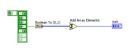

wie kann ich in einem Array voller Bools schnell feststellen, wieviel Elemente true sind?
Danke!

' schrieb:Spontan: FOR-Schleife mit Case-Struktur...aber irgendwie gibts da bestimmt noch nen besseren Trick
Dann kann ich ja auch glein in einer for-Schleife die Werte einzeln prüfen. Das wollte ich gerade vermeiden.

Anzahl true im Bool-array
Ohohohohoh, böse Falle.
Meine Arrays sind recht lang. Also passt unter Umständen die Anzahl der true's nicht mehr in I16. »?1:0« hat aber als Ausgabe I16. Folge war ein Überlauf und mein Algo ging nicht mehr,
Lösung hängt unten dran.
