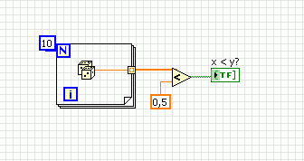

07.08.2008, 08:00
Anzahl true im Bool-array
' schrieb:Wie unelegant Achim... ^_^
Oh Menno...war doch grad fertig:
