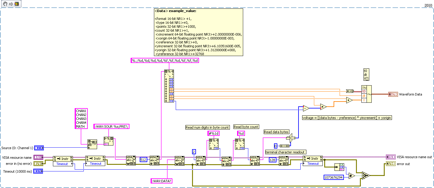

Hallo, ich habe folgendes Problem ich lese mittels eines externen Oszilloskop Kurvenverläufe ein und lasse mir diese mittels Graphen anzeigen, funktioniert soweit auch alles und nun zum Problem.
Ich habe in einer Messung zwei Kurvenverläufe, wo einer aus einem sehr kurzen Nadelimpuls besteht, dieser wird auf dem Oszilloskop auch angezeigt, nur im Graphen in Labview wird dieser nicht angezeigt, mir scheint die Anzeige eh sehr gefiltert, gibt es hier eine Möglichkeit diese detaillierter einzustellen, die übertragenen Daten sind auf jeden Fall ausreichend, wenn ich die Timebase kleiner einstelle wird dieser auch angezeigt, aber leider lässt die zweite Kurve eine solche Einstellung nicht zu.

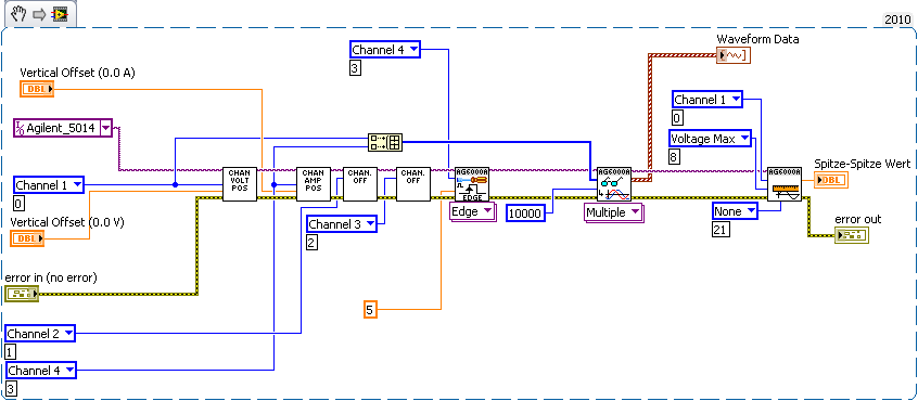

Hallo Gerd,
Ich habe noch mal den Wert der Spitzenspannung eingefügt, hier handelt es sich um einen Nadelimpuls genau im Anstieg der Stromkurve, auf dem Oszilloskop sichtbar, im Graphen leider nicht, gibt es nicht die Möglichkeit das Bild 1:1 vom Oszi zu übernehmen?
So noch mal editiert, hier ist auch das VI

Leider habe ich die ganzen subVIs nicht vorrätig, kann deshalb nur raten:
Du gibts dem AG vor, dass es 10000 Messwerte liefern soll (das polymorphe subVI mit der Option "Multiple").
Deine Waveforms enthalten aber nur 1000 Werte. Vielleicht musst du die zeitliche Auflösung des Oszis mit einem extra subVI noch genauer vorgeben?

Hallo Gerd die 10000 beziehen sich nur auf eine Wartezeit, bin leider noch nicht so bewandert das ich das alles so genau deuten kann ich mal das SubVI welches ausliest.

Die Daten die vom Oszilloskop eingelesen werden reichen ja bei einer anderen Timebase aus um den Impuls anzuzeigen, darum bin ich der Meinung das der Graph in Labview nicht hoch genug auflöst oder bin ich hier auf dem Holzweg?

der Graph zeigt genau das an, was du an Daten bereitstellst. (Kannst ja zur Probe mal reinzoomen...)
Wenn du nur 1000 Werte über eine Zeit von 10s darstellst, wirst du irgendwelche Nadelimpulse lange suchen können.
Deshalb zum dritten Mal:
Rtmfx. Dann die gewünschte Anzahl von Daten vom Oszi einlesen. Dann klappts auch mit der Darstellung!
Zitat:Die Daten die vom Oszilloskop eingelesen werden reichen ja bei einer anderen Timebase aus um den Impuls anzuzeigen
Und warum nimmst du dann nicht diese "andere Timebase"?
Zitat:darum bin ich der Meinung das der Graph in Labview nicht hoch genug auflöst oder bin ich hier auf dem Holzweg?
Jedwede Anzeige in LabVIEW ist nur eine Anzeige für die bereitgestellten Daten. Das Anzeigelement an sich nimmt keinerlei Filterung vor!
