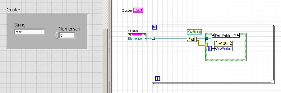

Hallo Zusammen,

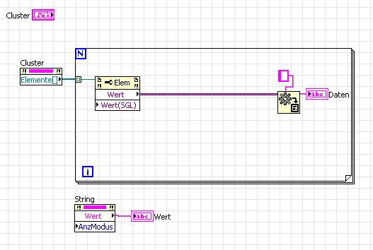

ich würde gerne den Anzeigemodus eines String-Element ändern. Allerdings befindet sich das Element in einem Cluster. Den Wert kann ich auslesen, nur den Anzeigemodus weder auslesen noch schreiben.
Direkt einen Eigenschaftskonten zu erstellen wie in dem Beispiel unten ist leider nicht möglich.

Hallo Oliver,
Zitat:Direkt einen Eigenschaftskonten zu erstellen wie in dem Beispiel unten ist leider nicht möglich.
Warum nicht? Rechtsklick auf den String...
Zitat:Den Wert kann ich auslesen, nur den Anzeigemodus weder auslesen noch schreiben.
Warum nicht? Referenz auf das Stringelement, Eigenschaft lesen/schreiben. Evtl. noch "To more specific" einfügen...

Hallo GerdW,
danke für die Antwort!
Zitat:Warum nicht? Rechtsklick auf den String...
Ich bekomme nur die Cluster-Referenz übergeben und kann somit keine Referenz auf den String mit Rechtsklick erstellen.
Das VI "Nach spezifischer Klasse" ist genau das was ich gesucht habe SUPER.
