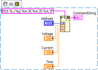

Ich habe ein älteres Arbiträrnetzteil und möchte einen einfachen linearen Spannungverlauf aus LabVIEW erzeugen.
Den Befehlsstring den ich mit den Infos aus dem Handbuch zusammen gebastelt habe ist:
FDS 0,0.000,1.000,0.001;FDS 999,13.500,1.000,0.000; FCV 0,999
die beiden FDS-Befehle setzen den Start und Endpunkt des linearen Spannungsverlaufs.
Der erste: Adresse 0, Volt 0, Amp 1, Zeit 0,001 Sec's
Der zweite: Adresse 999, Volt 13,5 , Amp 1, 0 Sec's (da letzter Punkt)
Der FCV- Befehl berechnet einen Linearen Spannungverlauf zwischen Adresse 0 und Adresse 999.
Bevor ich den Befehl ausführe stelle ich sicher das die Arbiträrfunktion aktiv ist (Befehl: F 3), und das der Ausgang in Standby ist (EX 0).
Soweit, so gut. Wenn ich den Befehlsstring an meine TOE8805 sende, dann übernimmt das Gerät die Werte nicht in den Arbiträrspeicher und berechnet auch keinen Linearen Spannungsverlauf. (Überprüft anschließend im LOCAL-Mode mit den Bedienelementen am Gerät)

Hallo Hanno,
ich bevorzuge ja die FormatIntoString-Funktion für diese Art von String-Generierung:
Aber ohne Handbuch können wir schlecht die Richtigkeit der Befehle überprüfen...
