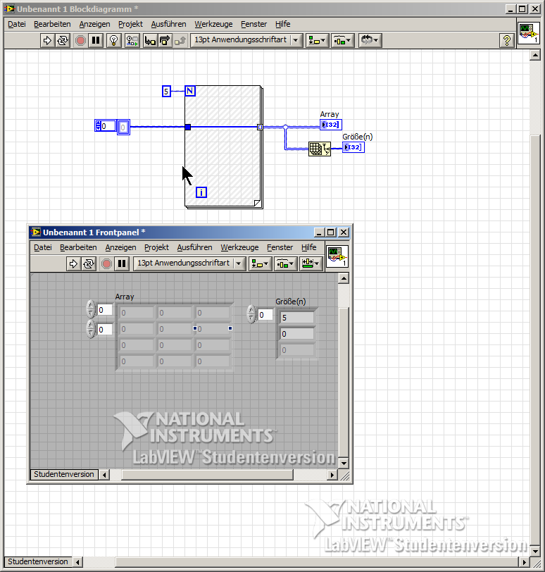

was ich nicht wusste, man kann auch ein Array 0 (Null) mal 5 Elemente erzeugen - was in der Folge zu schlimmen Folgen führen kann!!
Einfach ein eindimensionales leeres Array z.B. mit Autoindex am Schleifenausgang und da ist es ....
Finde ich nicht brilliant..... aber ....?
Nur so zum Nachdenken

Ich kann nicht ganz nachvollziehen, was du meinst.
Meinst du sowas?
Wenn ja, was hättest du denn anderes erwartet als ein leeres, 2-dimensionales Array?

Na, es war ein Aha - Erlebnis
mir war das nicht klar das Null x 5 mehr ist als leer

' schrieb:Wenn ja, was hättest du denn anderes erwartet als ein leeres, 2-dimensionales Array?
Naja, Länge fünf ist nicht leer, und leer ist nicht Länge fünf.
Der Effekt ist mir bekannt. Schön finde ich das aber auch nicht.

Ach jetzt.
Stimmt, das war mir auch noch nicht bewusst.

Array 0x5 Elemente
was soll LV denn anderes erzeugen als ein 0×N-Array? Pro Iteration wird nun mal eine neue Zeile erzeugt...
Aber immer mit der Ruhe, "EmptyArray?" gibt immer noch ein TRUE aus:

Array 0x5 Elemente
Das ist ein Hinweis der für mich wichtig ist - danke.
