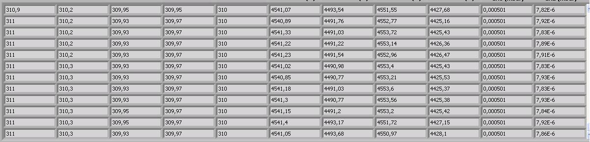

Ich habe für diverse Messungen in meinem Programm ein Array erstellt, das im Front Panel (LV 2009 bzw. 9.0) so aussieht, wie im Anhang dargestellt. Das Programm ist so geschrieben, dass nach jeder while-Schleife in jeder Spalte jeweils ein Wert eingetragen wird. Nun ist es so, dass das Programm beendet ist und ich aber nachträglich die im Front Panel noch immer sichtbaren Werte exportieren möchte. Man könnte natürlich jede Zelle einzelnd markieren, kopieren und beispielsweise in einer Excel-Tabelle einfügen. Da es sich hierbei jedoch um hunderte von Zellen handelt, wäre die Methode ungünstig.
Meine Frage: Welche Möglichkeiten gibt es noch, um diese bereits eingetragenen Werte zu exportieren bzw. zu kopieren, damit ich diese beispielsweise in einer Excel Tabelle bearbeiten kann?

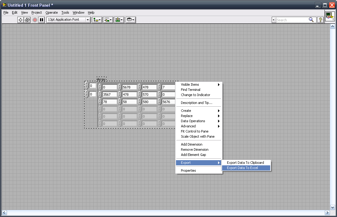

Wenn Du es nicht programmatisch machen möchtest, dann so (Rechtsklick auf den Rand):
Ob das bei LabVIEW 2009 schon ging, weiß ich nicht.

Danke für den Hinweis! In der Version 2009 funktioniert das leider nicht so einfach! ABER im folgenden Link ist die Methode schön beschrieben Smile
http://digital.ni.com/public.nsf/allkb/2...C9006D6CA3
