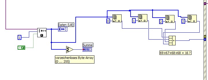

bisher hatte ich damit nie Probleme: Ich will nur alle meine Elemente des Arrays aufaddieren. Das konnte ich auf verschiedene Arten und Weisen machen (FOR-Schleife Indizierung, While-Schleife, oder einfach nur den "Array-Elemente-addieren"-Block). Die Werte im Array sind alle zwischen 0 und 255 (Vorzeichenloses Byte).
Ich hab mal ein Bild angehangen, was er dann macht: Wenn er über 255 kommt beim addieren fängt er bei 0 wieder an !??
Ich habs auch schon mit "Typumwandlung" probiert. Kein Erfolg.
Danke für die Hilfe.

Das Array ist ja als Array of unsigned 8 bit integer definiert. Das heißt, dass der Wertebereich von 0-255 geht...
Wenn du das array mit nem anderen Datentyp definierst, sollte das auch gehen...

Solange du innerhalb eines U8-Wertebereiches U8-Werte aufaddierst, ist natürlich bei 255 (Max-Wert U8) Schluss!
Also: Erst Datenbereich erweitern, dann addieren:

Danke, funktioniert!
