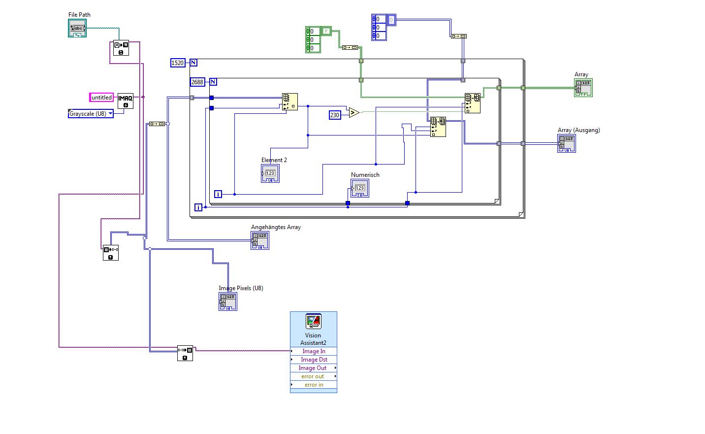

ich habe ein Problem:
Ich habe ein Graustufenbild 2688x1520 in ein 2D Array gewandelt und möchte nun jedes Element prüfen, ob der Grauwert >230 ist und wenn ja ein Binär-Array erzeugen.
Anbei mein Aufbau. Allerdings hab ich das Problem, dass mein Ausgangsarray immer leer (0) ist
Kann mir jemand helfen, bzw den Fehler entdecken?
Danke vorab, Grüße.

Hallo Danius,
was immer hilft, ist ein VI statt eines Bildes anzuhängen.
Und was auch immer hilft, ist einmal Ctrl-U zu drücken, bevor man ein Bild oder VI hochlädt…
Wieso wird dein 2D-Array mit den Bilddaten in ein 3D-Array umgewandelt?
Warum nutzt du nicht einfach die Autoindizierung, um die Pixel auszulesen?
Warum nutzt du nicht einfach die Autoindizierung, um dein boolsches Array zu erstellen?
Warum nutzt du ReplaceArraySubset ohne Schieberegister? THINK DATAFLOW!
Warum nutzt du nicht einfach Polymorphie, um die Graustufe zu testen?
Kurz: Was soll diese riesige FOR-Loop bewirken?
Edit: Herzlich wollkommen! Big Grin
28.07.2015, 11:51 (Dieser Beitrag wurde zuletzt bearbeitet: 28.07.2015 12:10 von jg.)
RE: Array Elementweise einlesen und mittels Schwellwert ändern
Es ist schwierig, in einem Array der Größe 0x0x0 ein Element zu ersetzen. Sad
EDIT: Korrektur: Größe 1x0x0x0 ... Hilfe, ein 4D-Array, wozu meinst du, dass du das brauchst?

Polymorphie ist das Stichwort Smile

danke für die Antworten, passt jetzt soweit.
Ich möchte jetzt noch die >230 Pixel in dem entstandenen Binär Array zählen.
Ich habe eine True-case Struktur in die Schleife genommen und wollte darin bei jeder 1 inkrementieren, allerdings erhöht sich mein Inkrement bei mehr als 2 oder mehr aufeinanderfolgenden 1en nicht.
Habt ihr eine Idee?
Kann leider kein VI hochladen, da LV auf einem anderen Rechner läuft und der unten im Labor ist.
Danke.
29.07.2015, 07:05 (Dieser Beitrag wurde zuletzt bearbeitet: 29.07.2015 07:05 von jg.)
Glas1 Weil du kein Schieberegister verwendest? Think Dataflow!

Hallo Danius,
Zitat:Ich möchte jetzt noch die >230 Pixel in dem entstandenen Binär Array zählen.
Das kann man Element für Element auszählen.
Man kann aber auch das boolsche Array per "boolean to 0/1" in Zahlen umwandlen und einfach mit der Summenfunktion zusammenaddieren.
(Angesichts deiner Arraygröße würde ich zeilenweises konvertieren und summieren vorschlagen.)
So:
Ansonsten: Jens' Hinweis beachten und LabVIEW lernen. Sowas wird in den Einsteigerkursen erläutert!
