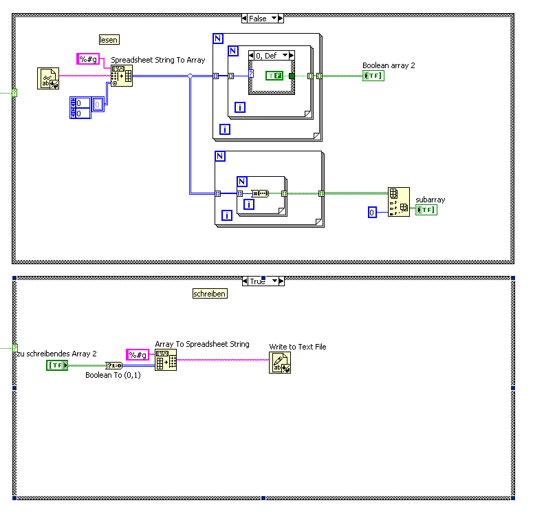

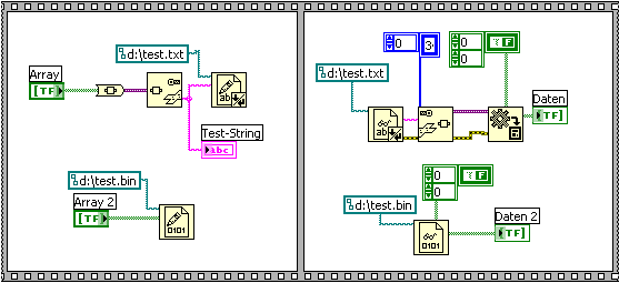

ich habe einen 2D Array aus Boolean (true and false). Diesen moechte ich gerne in einen File schreiben und danach zu einenm spaeteren Zeitpunkt wieder auslesen.
Mein Ansatz bislang war:
1) In File schreiben:
Array aus Boolean --- (Boolean to (0,1)) --- Array to Spreadsheet String --- Write to binary file
2) File auslesen:
Read from binary file --- spreadsheet String to Array --- ???
Beim naechsten Schritt habe ich einiges ausprobiert, aber ich komme einfach nicht weiter. Wie bekomme ich wieder meine Boolean hin???
Viele Gruesse von Funny
15.08.2007, 18:51 (Dieser Beitrag wurde zuletzt bearbeitet: 13.01.2008 21:21 von jg.)
Array aus Boolean in File schreiben und wieder ausgeben
Hier mal 2 Möglichkeiten: Als Text oder Binär.
(VI LV 8.2)

' schrieb:Hier mal 2 Möglichkeiten: Als Text oder Binär.
[attachment=34897:Schalter_speichern.png]
Vielen Dank!!!
Leider funktioniert das Lesen der Textdatei nicht. Ich bekomme immer die folgende Fehlermeldung:
Zitat:Error 91 occurred at Variant To Data in Displacement.vi
Possible reason(s):
LabVIEW: The data type of the variant is not compatible with the data type wired to the type input.

' schrieb:Hi,
2) File auslesen:
So ginge es...ist aber ein bisschen umständlich...aber vielleicht lernst du ja was dabei Wink
Sonstige .vi  variante_funny.vi (Größe: 19,33 KB / Downloads: 331)
(VI LV 8.2)
Ach ja, nochwas: Profil_ergaenzen
Gruss
Achim
01.09.2007, 14:39
' schrieb:Leider funktioniert das Lesen der Textdatei nicht. Ich bekomme immer die folgende Fehlermeldung:
Habs nochmal bei mir aufgerufen, da funktioniert es
