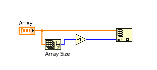

Hi all.
Kurz und knapp: Wie bekomme ich aus einem Array die letzten hinzugefügten Elemente?
Problem: Mein Array wird von einem VI gleich mit 600 oder mehr Werten gefüllt.
Hoffe das ist eine einfache Frage. Konnte leider nichts dazu in der Hilfe finden.

Array Size minus 1 an Index Array anschliessen.

' schrieb:Array Size minus 1 an Index Array anschliessen.
eg
Oder:
ReverseArray + Index Array

Das mit Arry Size -1 hab ich leider nicht verstanden. Blink
Aber klar, Array umdrehen. Oh man. :blush:peinlich
Ich schieb das mal auf den Freitag, sag danke und schönes we.

Eugen meinte folgenden Aufbau:

' schrieb:Das mit Arry Size -1 hab ich leider nicht verstanden. Blink

Ahhh. Alles klar. Top1

Mach aus 2 lieber 3, der Vorschlag war von Eugen!!
