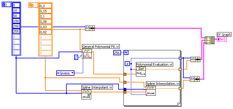

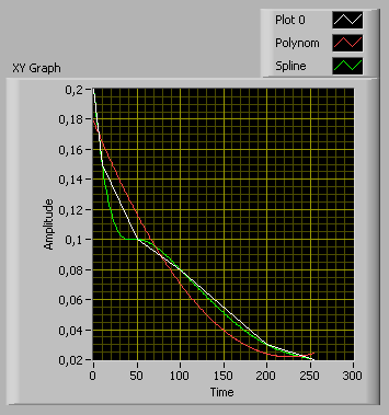

Mal sehen, ob ich jetzt deine Frage richtig verstehe (auch wenn es jetzt ganz anders ist als am Anfang).
Du hast die Stützstellen einer Kurve (z.B. eine Kalibrierkurve) und willst jetzt aber zu beliebigen x-Werten einen y-Wert angenähert haben.
Somit sind wir beim Thema Interpolation, und auch hier gibt es eine Reihe von VI's und Methoden:
Sehr beliebt sind z.B kubische Splines, zu finden hier:

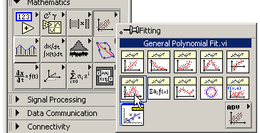

Auch häufig im Gebrauch die Annäherung durch ein Polynom:
Ich hoffe, das hilft erstmal weiter.
MfG, Jens

Von der Idee her was ich brauche, ABER die Fitting VI nehmen keine Arrays an. Und ich brauche ja die Arrays für meine Eckdaten.

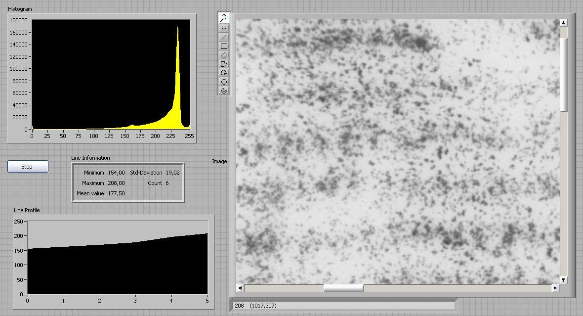

Da ich meine Hauptvergleichswerte, die ich jetzt noch nicht erwähnt habe, aus einem Image beziehe sind es Integerwerte von 0-255. Die will ich dann auf meine 3. Array(Grauwerte) beziehen und von da aus dann auf das 1. und 2. Array(Intensität, Druck) beziehen.
Also in Großen und ganzen will ich aus einem eingelesenen Grauwert(0-255) einen Druck(0,2-,06 N/mm²) ermitteln. Erstmal nur einem Wert, dann später auf das gesamte Array des Bildens, ca. 600X2500 großes Array.

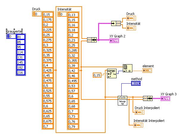

Arrayinhalte durchsuchen und Ausgeben
Also ich pack jetzt nur mal das Subvi dabei worum jetzt genau geht.
Ich lesen mit dem Vision Paket ein Bild in ein Array ein. Somit erhalte ich für die Farbintensität einen Grauwert von 0-255.
Dann geht das ganz in ein Subvi, wo in 2x4 Schritten Mittelwerte erzeugt werden.
Entweder mit diesen Mittelwerten oder einer zudem von Benutzer erzeugten ROI werden nun diese Grauwerte(0-255) mit denen der Arrays vergleichen.
Mein Grauwerte Array enthält 8 vom Hersteller vorgegebene Farbwerte, diesem Fall Grauwerte, die auf Y-Achse einem Datenblattes eingezeichnet sind. Auf der X-Achse befinden sich die Dazugehörigen Drücke.
Da ich die Kurve sind anderweitig vorliegen habe, haben ich mir nun eine Stellen heraus gesucht, und die Kurve selber ermittelt. Um sie genauer zu bekommen, wollte ich die Werte interpolieren, um so an die Drücke zu kommen.
Meine Arrays sollen also die Achsen des Datenblattes darstellen.
Ich hoffe das reicht so erstmal zum verstehen, sonst bitte nachfragen.

22.11.2007, 16:19
Mal sehen, ob ich richtig liege:
etwas in der folgenden Art:
MfG, Jens
