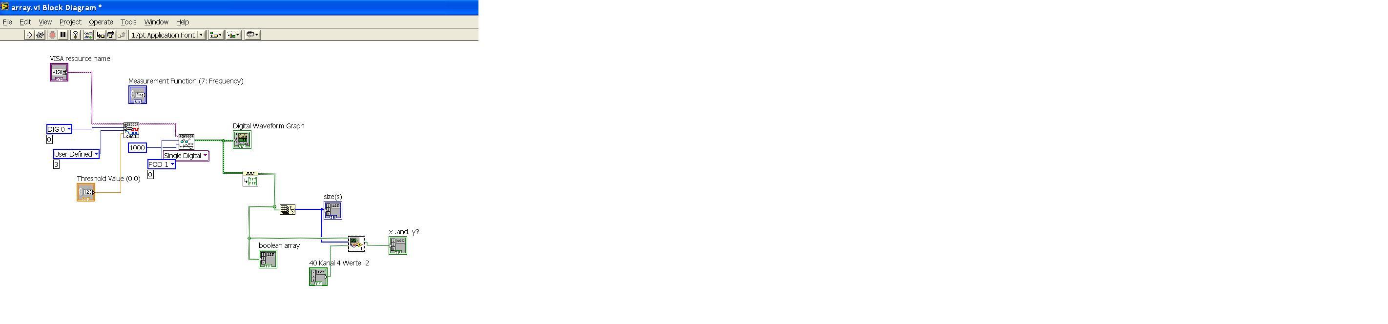

unzwar hab ich ein 2-D Array mit 1000 zu 8 Daten, in diesem Array sind Bitkombinationen also zB
11111110
11111110
11111110
11111110
11111011 <--- zB diese Suche ich
11111011 <---
11111111
11111111
<--------- 1000 Werte
Wenn ich jetzt nach dieser 11111011 Kombination suchen wollte und mir Anzeige:
1. Ob die Kombination drin ist "True oder False"
2. Und wieviele von dieser Kombinatin hier im Beispiel: 2 Stück
wie würde man das am besten machen komme irgendwie nicht drauf.

' schrieb:wie würde man das am besten machen komme irgendwie nicht drauf.
Ist das ein 2D-Array of Boolean?
Dann wandle die 8 Boolschen Werte in U8 um. Das ist dann ein 1D-Array of U8. Dieses kannst du mit "Array durchsuchen" (Siehe Array-palette) durchsuchen lassen. Das ganze in einer While-Schleife (mit Schieberegister), bis "Array durchsuchen" Index=-1 zurückgibt.

Ja es ist ein 2D-Array of Boolean. Wie kann den Wert in U8 umwandeln. Sorry bin Anfägner
noch ein Bild von dem ganzen.

In der Palette "Boolesch" die Funktion "Boolesches Array nach Zahl"

Irgendwie will er das nicht annehmen also hab eine 2D Array an Boolean Array to Number Verbunden,
leider nimmt er das nicht an.

' schrieb:@IchSelbst keine Zeit mehr für mich :-)?
Da ich in diesem Forum kein Moderator bin, sag ich da jetzt mal nix zu. Hier das entsprechende zu sagen, steht mir nicht zu.
Aber das Ablegen von VI's (steht mir zu):
Lv85_img
Nachtrag:
Das Element in der For-Schleife kann auf U8 umgestellt werden.
Sonstige .vi  AnzahlWerte.vi (Größe: 12,1 KB / Downloads: 249)

@IchSelbst
Die Aussage war nicht negativ gemeint. Wenn es falsch rüber gekommen ist dann tuts mir Leid, wie gesagt das Projekt
nervt. Danke für deine Hilfe ist genau das was ich gesucht habe, richtig genial das Programm.
