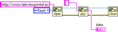

Soweit ich weiss geht es ganz einfach mit Data Sockets (auch ohne Internet Toolkit).

Auf Website Daten auslesen
vielen dank für die bisherige hilfe!
mit den datasockets konnte ich nun den html script der seite http://cluster.evig.de/partner/fxdirektpro...de=ajaxratelist auslesen. weiss jemand wie ich jetzt ein bestimmten wert abfragen kann?
vielen dank für die hilfe!

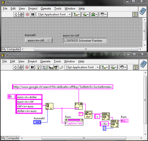

' schrieb:Weiss jemand Bescheid? Es muss nicht unbedingt diese Website sein, wichtig ist, dass ich von irgendwo im Internet den Währungskurs einlesen kann.
Nun, mit :google:kannst du auch die Kurse abfragen.
Habe dir schnell ein einfaches VI gemacht.
Viel Spass ...
Lv82_img
Sonstige .vi  WaehrunsrechnerGoogle.vi (Größe: 13,02 KB / Downloads: 681)
