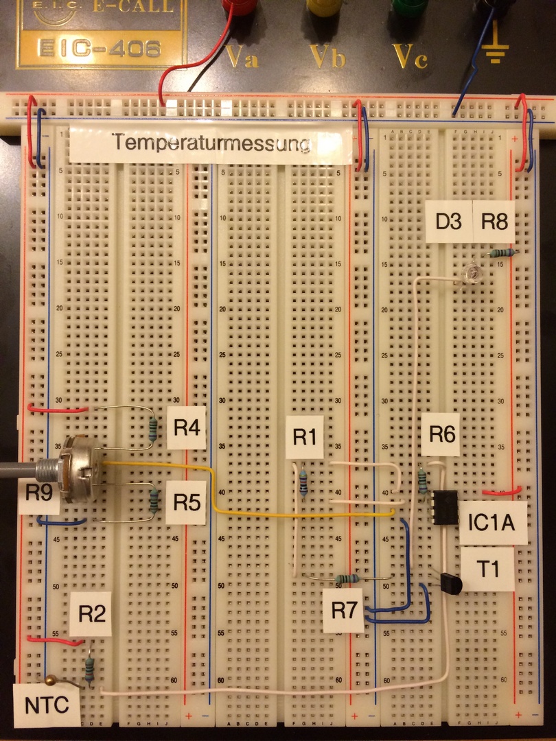

Hallo mal in die Runde,
ich bin auf dem weg meinen Techniker zu machen und wage auch so die ersten Schritte bei LabVIEW.
Leider bietet unser Lehrer bei diesem Projekt nicht den nötigen Support den ich wohl brauche.
Also stell ich meine Fragen einfach mal in die Runde.

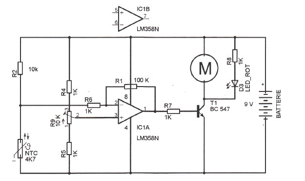

Aber als erstes einmal die Schaltung
Meine Fragen jetzt:
- Wie bekomme ich meinen NTC Widerstand in LV als Temperatur realisiert ?
- Ist es möglich den Poti R9 in % zu visualisiere ?
- Den Ausgang der Messbrücke zu messen ?
- Das eigentliche Schaltsignal für die Diode D3
Ich habe LabVIEW 14 in Gebrauch. Aber nur die Studenten Version.
Als Schnittstelle steht mir ein NI USB 6008 zur Verfügung.
Haben bis jetzt immer nur Schaltungen in LV aufgebaut und simuliert.
Wollte aber für mein Projekt etwas über den Tellerrand hinaus schauen.
Ich hoffe Ihr könnt mir bei dem Thema helfen.

Hallo pablone,
Zitat:- Wie bekomme ich meinen NTC Widerstand in LV als Temperatur realisiert ?
Spannung über dem NTC messen, dann mit der Spannungsteilerregel den zugehörigen NTC-Widerstand berechnen. Damit dann in der R-T-Kurve die Temperatur bestimmen.
Zitat:- Ist es möglich den Poti R9 in % zu visualisiere ?
Ja.
Zitat:- Den Ausgang der Messbrücke zu messen ?
Ja.
Zitat:- Das eigentliche Schaltsignal für die Diode D3
Was ist mit diesem Signal?

Hallo pablone,
du hast eine USB6008 und kannst damit 8 Spannungen messen.
Zeichne doch einfach mal in deine Schaltung oben die Messpunkte ein (und den GND-Anschluss nicht vergessen).
Dann die entsprechenden Eingänge an der USB6008 mit eben diesen Messpunkten verbinden.
Dann ein LV-Programm erstellen, welches die AI-Kanäle der USB6008 abfragt und in einem Diagramm/Graph darstellt…
