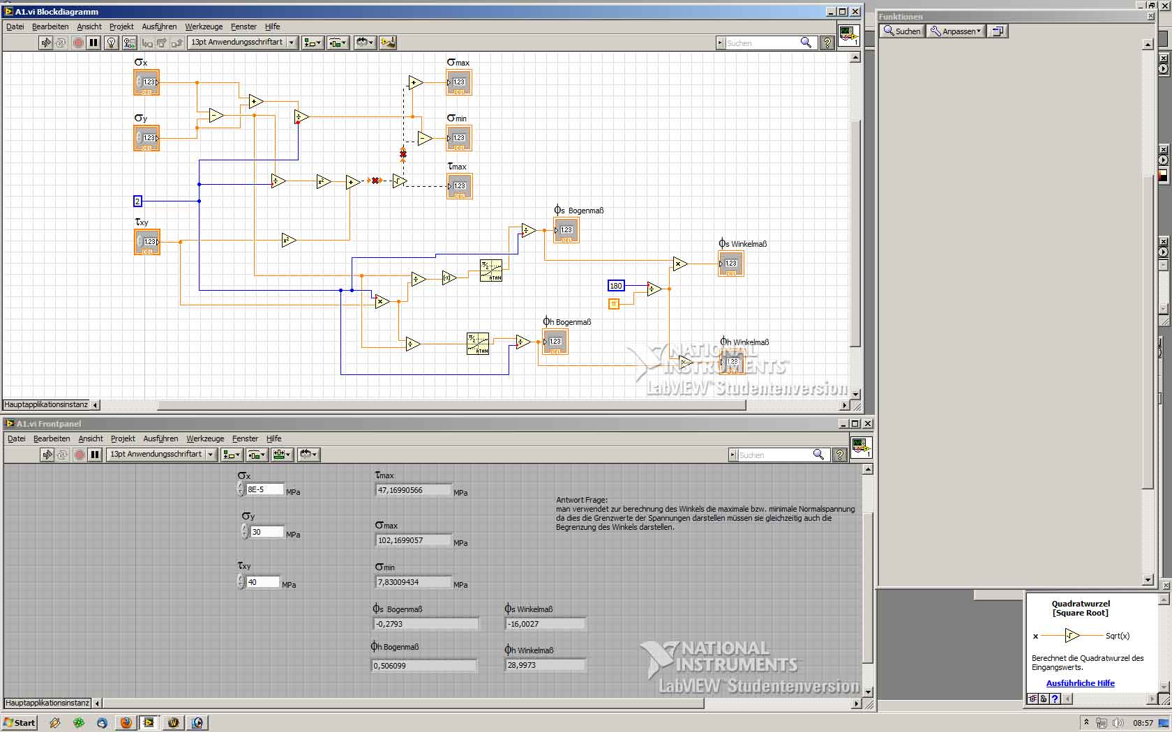

Hey ho liebe leutz,
ich hab jetzt schon ein bisschen im Forum gestöbert aber leider noch nicht die Lösung zu meinem Problem gefunden bzw. Ansätze anwenden können.
folgendes:
Ich bekomme aus einem Zahlenwert mit dem Format double mit der Einheit MPa^2 nicht die Wurzel davon gezogen.
Ich hatte schon Versucht die Einheit unter der Wurzel bzw. davor zu eliminieren aber kein Entsprechende Möglichkeit gefunden das anständig zu realisieren.
-> attachement ist auch beigefügt.
freundlicher Kopfbanhof
Biba Smile
EDIT jg: Link zu Imagehack gelöscht, Bild hier hochgeladen.
2010 .llb  gmeffle_Aufgb1.llb (Größe: 13,76 KB / Downloads: 366)

Hallo Biba,
erstens: Bilder immer direkt im Forum anhängen, nie auf externen Hostern!
zweitens:
Der Fehler liegt nicht beim Wurzelziehen, sondern beim Quadrieren. Die "x^2"-Funktion hat das bekannte Problem, Einheiten zu ignorieren. Wenn du stattdessen multiplizierst, funktioniert wieder alles...
Hätte dir aber auch auffallen können, wenn du dir über die Kontexthilfe die Erläuterung zu deinem Verdrahtungsproblem gelesen hättest (sinngemäß: "Quelle hat Einheit Pa...")!

Super ! Vielen dank Smile
Hat funktioniert!
Die Zahlenergebnisse stimmen jetzt zwar nicht mehr aber das prüf ich gleich nochmal nach.

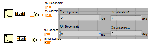

Schön und gut, wenn mit Einheiten gearbeitet wird - ich mache das auch sehr gern. Wenn aber dann, so wie hier, die Ernte in Form von geringerem Code nicht eingefahren wird, dann ist das nur eine halbe Sache. Also besser so:

hey lucki,
du hast schon recht. diesen " rad " operanten, den hab ich schonmal irgendwo gesehen aber leider finde ich den nicht mehr.kannst du mir verraten unter welchem menü der sich versteckt?

Convert Unit

Mir fällt jetzt erst auf wie elegant diese Funktion das Problem löst!
Ich habe mein Programm jetzt einfach mal danach verbessert.
Im Anhang ist nun mein Endergebnis Smile

Es gibt immer noch was zu nörgeln: Die "2" wird 5 Mal nach DBL konvertiert! Besser: Die "2" sollte von vornherein DBL-Format haben.
