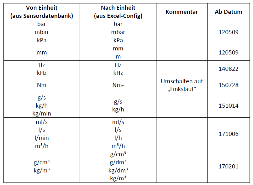

zum VI noch etwas "Manöverkritik":
- aufräumen schadet nie…
- warum heißt der Ausgangswert "Wert in"? Hoffentlich nicht etwa deshalb, weil dann im FP "Wert in Wunscheinheit" zu lesen ist!? Dafür gibt es Captions!
- ich würde noch Logik implementieren, die unsinnige Konvertierungen abfängt: wie(so) kann man "l/h" nach "m/s" umrechen? Das ganze wird dann mit einer Anleitung kombiniert, wo der Nutzer die erlaubten Umwandlungen entnehmen kann. Bei meinem Prüfstand sieht das momentan so aus:
(Der Prüfstand verwaltet neben einer allgemeinen Skalierung von Messsignal zu Messwert (z.B. 4-20mA zu 0-60bar) noch einen weiteren Faktor, der die Einheitenumrechnung (z.B. 100 für Umrechnung bar nach kPa) vornimmt…)
