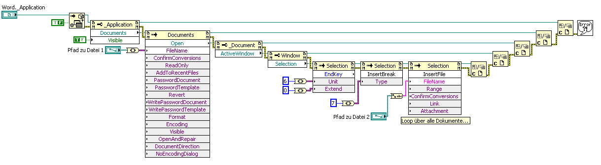

Hallo Leute,
bin mal wieder an meine Grenzen gestoßen.
Ich habe verschiedene VI´s mit denen ich mit Hilfe von Textmarken einen einseitigen oder mehrseitigen Bericht generiere. Nun möchte ich diese Einzelberichte zu einem großen ganzen Bericht zusammenfügen.
Hat jemand eine Idee oder ein Beispiel wie das gehen könnte?

Hier, quick&dirty zwei Dokumente zusammengeklatscht.
Am Ende von Dok.1 einen Seitenumbruch, dann kommt Dok.2 ...
Das Einfügen vom Seitenumbruch und dem nächsten Dokument per Schleife solange wiederholen, bis alle Dok. eingefügt sind. Dann Speichern nicht vergessen.

Aus einzelnen Word dokumenten eines machen
Hi Seba,
erst mal wieder ein großes Dankeschön für deine Hilfe! Lol
Ist auch schon nicht schlecht die Idee ,soweit ich das beurteilen kann.
Stell mit das in etwas so vor möchte nach Auswahl verschiedene Berichtsseiten generieren.
Diese einzelseiten dann auf Knopfdruck in einen Bericht zusammenfügen.
Würde das mit diesem Ansatz funktionieren?
Komm jetzt leider diese Woch nicht mehr dazu groß zu programmieren, evtl gibt es nächste Wochen noch ein paar Fragen dazu.
Danke schon mal!!!
Ich denke schon. Du kannst die einzelnen Berichte (Pfad+Dateiname des .doc) ja in einem Array speichern und der Funktion (wenn du sie denn vervollständigt hast) übergeben.
Innerhalb der Funktion öffnest du Word und die erste Seite deines Berichtes (=Arrayindex 0), im weiteren Verlauf fügst du wie gezeigt die gewünschten Dokumente (Arrayindex 1..n) der Reihe nach ein.
Gruß SeBa
Hallöchen,
hab mal wieder festegestellt das ich immer noch kein LV kann Sad
Meine Anforderungen haben sich etwas geändert.
Habe mir überlegt, meiner Worddoc´s in einen Ordner zu schreiben, was ja immerhin schon klappt. ^_^
Den ich dann aus lesen will und die Doc´s der Reihen nach zusammen füge.
Das hat den Vorteil das man auch noch beliebige Doc´s mit dazufügen kann.
Aber wie lese ich eine Datei mit Worddoc´s aus um die anzahl der enthaltenen Doc´s zu ermitteln? (für Schleife)
Also mit ner Textdatei ist das kein Thema, aber mit Worddoc`s???
Keine Ahnung wie ich da anfangen soll!???
Ja dann will ich die Dateiennamen in ein Feld scheiben.
Wer kann mir da mal wiede helfen, ich komm mir sooooo doof vor!!
Danke!
Lg Jo
Entgegen deiner schriftlichen Bekundung gehe ich einfach mal davon aus, dass du einen Ordner meinst welcher mehrere Word-Dokumente enthält.
Guckst du mal hier: LVF: Link
Statt *.png nimmst du natürlich *.doc...
Gruß SeBa
