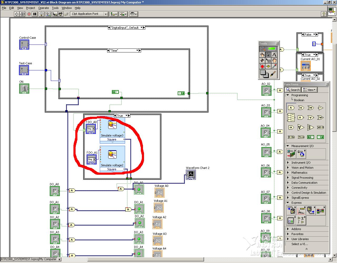

ich bin neu hier und habe auch erst in der letzten Woche meine ersten Erfahrungen mit LV gemacht. Ich nutze zur Zeit eine Trialversion (8.5.1).
Ich hoffe ich bin hier richtig mit meinem Thema.

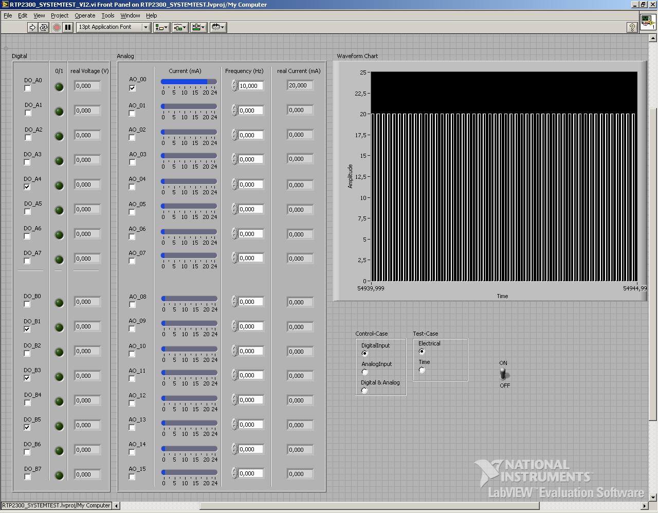

Ich habe ein kleines VI geschrieben, welches jeweils analoge und digitale Signale simuliert (vorerst - Hardware ist noch nicht angekommen). Nun habe ich eine Case-Struktur, die den User zwischen Einstellungen im digitalen und im analogen Bereich wählen lässt. Mit anderen Worten: Möchte der User die analoge Baugruppe ansprechen oder die digitale.
Ich suche jetzt eine Möglichkeit, die analogen Einstellmöglichkeiten auszuschalten sowie grau zu hinterlegen, wenn "digital" gewählt wurde und umgekehrt. Gibt es da da etwas oder verrenne ich mich da gerade völlig?Big Grin
Im Anhang findet ihr ein Bild wie der ganze Spaß aufgebaut ist.
Vielen Dank schonmal im voraus!
MfG
NafeZ

Ja das gibt es!
Dazu klickst du im Blockdiagramm mit rechter Maustaste auf das gewünschte Element und wählst:
Erstellen -> Eigenschaftsknoten -> Deaktiviert
Dann änderst du die Eigenschaft deaktiviert in schreiben um (über das Kontextmenü) und schließt den passenden Wert an (0 aktiviert, 1 deaktiviert, 2 deaktiviert und ausgegraut).
Hoffe das ist soweit verständlich für dich.

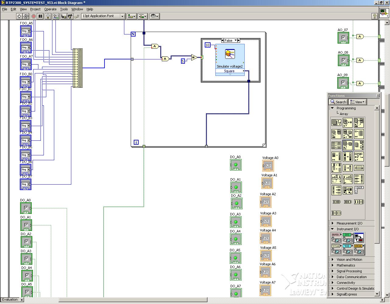

Ja du hast recht. Eigentlich gibt es da relativ viele Elemente, die ich in einem Array besser verarbeiten kann. Ich habe mich daran auch einmal versucht, komme jetzt aber nicht weiter, weil ich nicht weiss, wie ich das Array vernünfitg wieder auslese.
Ich will ja, in Abhängigkeit der logischen Verknüpfungen, die LEDs ansteuern. Für diesen Fall hatte ich mir jetzt vorgestellt, dass man wie beim erstellen eines Arrays (mehrere Eingänge für die Elemente, ein Ausgang fürs Feld) das ganze nur umgekehrt hat. Also man übergibt das Feld und bekommt dann für jedes Element im Feld einen Output-Kanal, mit dem ich die LEDs dann ansteuern kann.
Gibts sowas oder muss ich das anders lösen?
    Hier ein Bild, wie es im Moment aussieht!
/edit: Und kann mir jemand sagen, wie ich die Ansicht minimieren kann (kleiner Symbole)? Langsam wirds unübersichtlich!Big Grin
