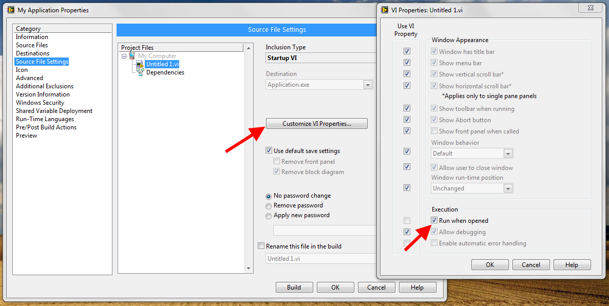

RE: Automatischen Start der EXE verhindern
Eine andere Lösung wäre:
In den Einstellungen des StartUp-Vi's den Hacken bei "Run when opened" zu entfernen.
Somit startet die exe erst mit klick auf den Run Button.
Gruss
06.03.2013, 17:39
Ja, das geht schon, aber das Startsymbol befindet sich auf der Symbolleiste, die mehr für die Entwicklungumgebung gedacht ist. Die Symbolleiste in der Exe mit anzuzeigen ist zwar möglich, macht aber keinen rechten Sinn. Sie vergeudet Platz und verwirrt den Benutzer.
