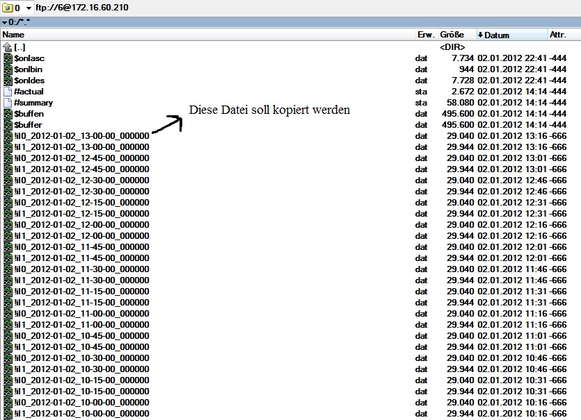

Login - Daten sind richtig. Konnte mich erfolgreich mit Server verbinden.
Dann ist es wohl der Pfad oder der Dateiname selbst.
Schaut euch mal das Programm an. Speziell den lokalen Pfad. Name ist leider kompliziert. Daten liegen nur mit diesem Namen auf dem Server Blink
mfg alex

(02.01.2012 12:36 )alex_lv schrieb:  Dann ist es wohl der Pfad oder der Dateiname selbst.
Am Remotepfad muss der Pfad zur Datei angegeben werden, welche via FTP geholt werden soll:

Danke!
Funktioniert perfekt Smile
