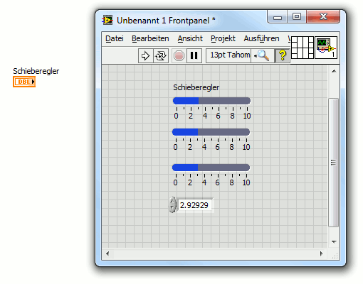

- man kann über den Control-Editor die numerische Anzeige duplizieren und bekommt so beliebig viele Kopien dieser Anzeige, die alle den selben Wert anzeigen:

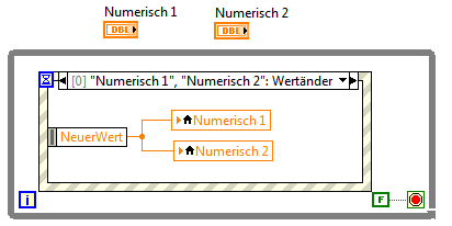

Um Polling und dauernden Vergleich zu vermeiden, ist die Synchronisation mit einem Ereigniscase die sinnvollste Lösung, z.B. so:
@Gerd: Als Hinterdrund der Frage von logan vermute ich, das er die Duplikate auf verschiedenen Stellen im FP, z.B auf mehreren Seiten einer Registerkarte, oder auf unterschiedlichen Registerkarten, platzieren will. Die Kopien sollten also jede für sich frei verschiebbar sein. Bei Dir bilden aber die drei Elemente zusammen ein starre Graphik. Oder irre ich mich?

Die einzelnen Elemente des Controls lassen sich natürlich verschieben. Aber wie sonst auch: nur innerhalb eines "Rahmens", egal ob der sich Pane, Tab eines Tab-Controls oder Cluster nennt... Wobei die Frage ja auch von einem TypeDef ausging: auch dieses nutze ich meist als feste Definition eines Controls, gern auch strict, um das Aussehen zu definieren!
