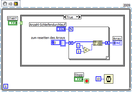

Hi, da bin ich wieder. Ich habe mich am Wochenende rangesetzt und bin auch ziemlich schnell auf eine Lösung gekommen, um das bereits erstellte Array zu löschen. So kann man nun eine neue Messwertdatei auswählen und das Array "neu" beschreiben.
Ich habe das einfach mit einer Konstante am Eingang der CASE Struktur gemacht. So wird vor dem erneuten einlesen ein "0" Array erstellt (als Einang für die CASE-Struktur).
Ich habe mal ein VI hochgeladen, welches dem entspricht (für die Leute, die vielleicht ähnliches Problem hatten)
Servus

RE: Bestimmte Daten aus csv Datei in Array schreiben
Hallo Serial,
damit hast du den Hinweis zu den bisher uninitialisierten Schieberegistern endlich umgesetzt!
Ich würde es so machen:

Hey,
das habe ich eben fertig gestellt. Bevor es in die FOR-Schleife geht wird ein 1D Array initialisiert und dies dann in die FOR Schleife als "Startarray" geschickt. Dies wird dann nach und nach ersetzt.
Jetzt noch eine Frage.
Reicht es, wenn ich das Array mit der Konstante am Eingang der FOR-Schleife initialisierte oder muss ich es mit dem VI "Array initialisieren" machen, weil dort ja schon die Anzahl der Elemente berücksichtigt wird? Warum ist es allgemein besser ein Array bevor es mit Messdaten beschrieben wird zu erstellen? Wieso kann der Rechner da besser mit arbeiten?
Hänge das VI auch mal an.
MfG
8.2 .vi  Array_vorinitialisieren_und_ersetzen.vi (Größe: 19,98 KB / Downloads: 270)

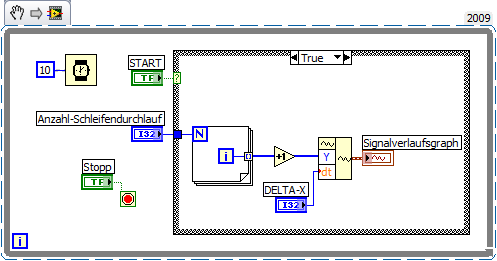

Beiträge: 17.536
Hallo Serial,
das, was du da in deinem VI machst, ließe sich auch so (einfacher) umsetzen:
(24.03.2014 08:46 )GerdW schrieb:  Hallo Serial,
Danke, da hast du recht Big Grin . Mir ging es aber nur um das Prinzip. Ich werde damit nachher Messdaten aus einer csv Datei in ein Array schreiben.
Zum Hauptproblem:
Auch wenn ich ein Array vorinitialisiere und dann das VI "Array ersetzen" anwende, ändert das nichts an der Geschwindigkeit, in der die 5 Millionen Messdaten in das Array geschrieben werden. Dabei verwende ich immernoch das VI "Aus Tabellenkalkulationsdatei lesen". Ist dieses VI für die Geschwindigkeit verantwortlich ?
