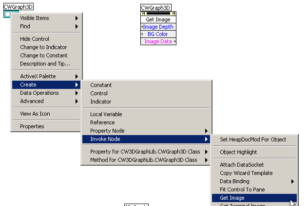

Ich bin gerade dabei einen Wirkungsgradprüfstand für Getriebe mit LabVIEW zu realisieren. Die Messung funktioniert und mein Programm läuft auch ohne Probleme. Meine Messparameter (Drehzahl, Drehmoment, Wirkungsgrad) exportiere ich in eine Datei und stelle sie bei laufendem Programm in einem 3D Plot dar. Jetzt will ich von diesem 3D-Plot nach der Messung (von der aktuellen Perspektive) ein Bild exportieren z. B. als jpeg. Gibt es hierzu eine Möglichkeit? Beim 2D-Graphen ist das möglich, beim 3D Graphen, weiß ich allerdings nicht wie ich das machen muss.

Rückfrage: Da du in deinem Profil LV8.6 stehen hast, verwendest du den ActiveX-3D-Graphen oder den neuen "3D Picture Control"-3D-Graphen?
Wenn du es nicht weisst, bitte VI hochladen.
EDIT: Kommando zurück, ist egal:
ActiveX:
3D-Picture Control:

Danke für die schnelle Antwort funktioniert!
