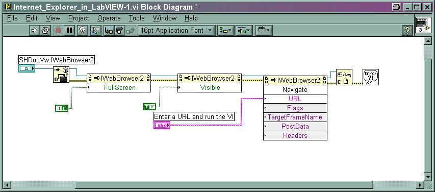

07.02.2007, 08:05
Bild in LabVIEW integrieren
Du könntest auch den Internet-Explorer verwenden, um Bilder anzeigen zu lassen. Da musst Du nur den Pfad angeben und schon öffnet sich das Bild. Du kannst auch Internetadressen,.... angeben. Das wird alles geöffnet.
Hier siehst Du wie es geht.
http://www.LabVIEWforum.de/index.php...ost&p=20383
Es müsste Dir halt jemand runterkonvertieren. Ich kann mit meinem LabVIEW 8.20 nämlich leider nur noch auf 8.0 speichern. Darunter geht nicht.
Aber es ist auch schnell nachgebaut. Die Anleitung ist ja dabei. Wink
EDIT: Ich hab Dir noch einen Screenshot gemacht
