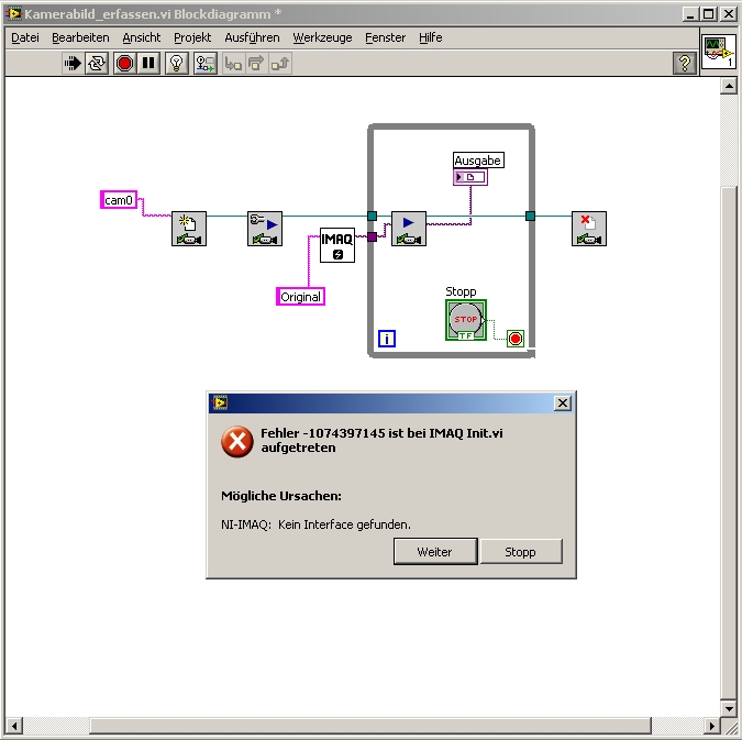

nach langer Zeit habe ich mal wieder ein Problem. Anhand anderer Beiträge zu ähnlichen Themen habe ich etwas programmiert, was aber nicht läuft.
Im Prinzip möchte ich erstmal nur eine GigabitEthernet Kamera in LabVIEW einbinden und die Bilder/das Video zur Laufzeit im Frontpanel anzeigen.
Im Measurement & Automation Explorer kann ich mir das Video/Bild der Kamera auch anschauen. Die Einstellungen habe ich gespeichert. Der Name der Kamera ist dort cam0.
Diesen Namen gebe ich in LabVIEW an die Funktion IMAQ init. Hier wird mir bei der Ausführung schon ein Fehler angezeigt: Kein Interface gefunden!
Habe ich in LabVIEW was falsch gemacht oder schon im Measuerment & A. Explorer?
Das VI ist angefügt.
Ich besitze das Vision Module und die Version LabVIEW 2009.
Vielen Dank im Voraus!

Sorry, wollte das noch hier posten. Problem ist gelöst.
Zum einen gibt es in Vision die normalen (alten) Funktionen zum initiieren und erfassen der Kamera. Die habe ich verwendet.
Bei meiner Kamera funktionierte das aber nicht. Dann gibt es neuere Funktionen, die jeweils mit dx enden (IMAQ initdx, snapdx o.ä., hab gerade kein LV hier) Wenn man diese verwendet, dann klappt es wunderbar.
Danke der Nachfrage.
