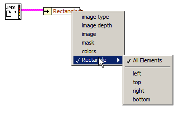

RE: Bilder anhand von Datum laden
Also hieraus lässt sich hervorragend die Größe des Bildes berechnen:
@Jens: Wo finde ich "rectangle", suche schon ewig? Ist ja 'ne "Property Node" zu Picture2D, oder?
Ich bin jetzt fast am Ende, dank eurer Hilfe. Die Grundfunktion steht. Ich habe es derzeit so realisiert, dass ich die Bilder im selben Ordner habe, wie das VI und über den relativen Pfad die Bilder einlese, funzt über LabVIEW. Jetzt wollte ich mit dem "Application Builder" eine *.exe erstellen, leider werden die Bilder nicht mit übernommen, sprich, wenn ich die *.exe starte, sehe ich an der Stelle, an der ein Bild sein sollte, nur weißen Hintergrund, ansonsten läuft das Programm aber. Gilt es da grundsätzlich etwas zu beachten?
Sanjo
25.06.2012, 14:33
Beitrag #20
(25.06.2012 14:05 )sanjo schrieb:  @Jens: Wo finde ich "rectangle", suche schon ewig? Ist ja 'ne "Property Node" zu Picture2D, oder?
"Unbundle by Name" lautet das Zauberwort, zu finden in der Cluster-Palette.
