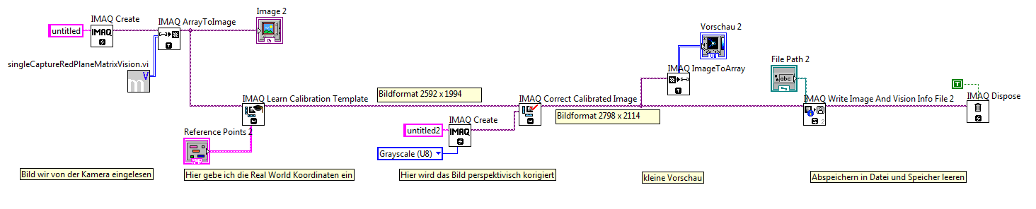

Bildformat ändert sich nach Kalibrierung. Wieso?
Leider kann ich es nicht in Labview 8.0 speichern, da denke ich VI´s enthalten sind die es zu der Zeit nich nicht gab. Welche das sind sind mit aber nicht bekannt. Habe jetzt mal ein Foto angehängt... Vielleicht hilft das ja schon weiter...

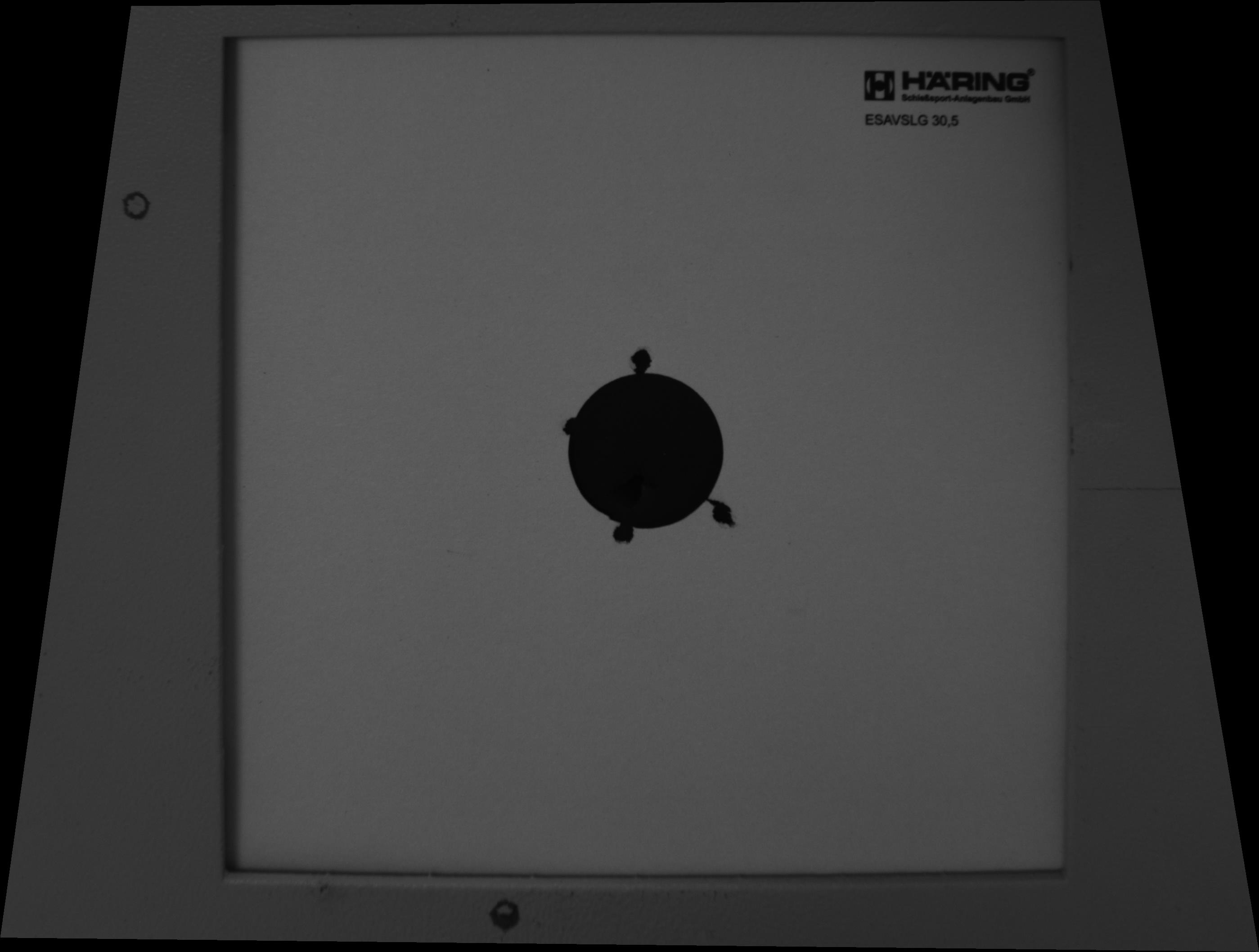

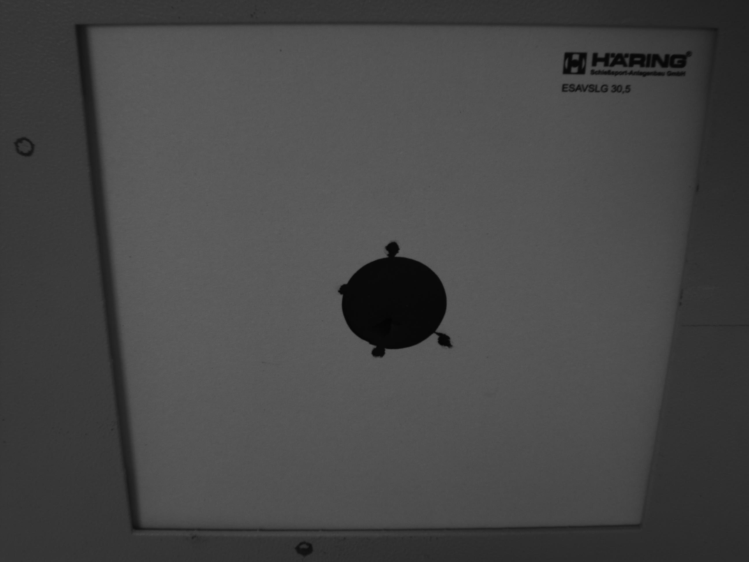

18.11.2010, 14:25
mrskyfly Offline
Beiträge: 23
Registriert seit: Aug 2010
2010 64 Bit
4xxxx
Ja, da könntest du wohl Recht haben. Hatte ich mir garnicht so direkt Gedanken drum gemacht, da dieses Problem beim Assistemten nie aufgetreten ist...
Hier mal die beiden Bilder:
1. Bild aus Kamera Sicht
2. korrigiertes Bild
Da haben wir doch schon den Grund gefunden. Die obere Kante dient also als Bezugslinie und wird nicht verändert. Unten wird das Bild also breiter.
Ich denke, dass sich das Problem relativ leicht beheben lässt, indem du das Bild einfach zuschneidest.
So, ein neuer Tag bringt neuen Kaffee... Big Grin
Mein Fehler war einfach nur, das bereits korriegiert Bild(nach VI ImageCorrection) zu speichern und zur Kalibrierung weiterer Bilder zu benutzen. Richtig ist es aber, nur das kalibrierte Bild (nach VI LearnCalibrationTemplate) zu nutzen.
Hab jetzt noch ein While Loop mit Shiftregister eingebaut, sodass die Vorschau immer aktuell angezeigt wird und man mit einer OK Taste die Kalibrierung abschließen kann.
