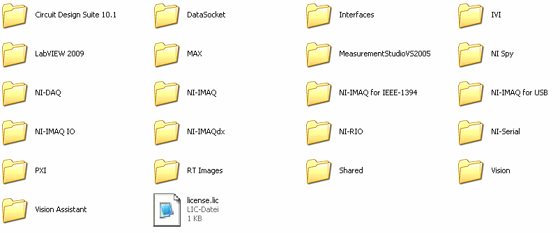

Mein National Instruments-Ordner sieht folgendermaßen aus:
<strike>http://s12b.directupload.net/file/d/2066/izubyqjc_gif.htm</strike>
Ist da vll der Fehler...
Hab jetzt hier schon so lange gestöbert und alles meiner Meinung nach ausprobiert und trotzdem erfolglos... Das ist echt frustrierend... kann mir bitte jemand helfen?

' schrieb:...
und habe den USB Treiber von NI runtergeladen, der Link dazu findet sich ja zu genüge hier im Forum.
Brauchst du meines Wissens bei Vision 2009 nicht mehr.
Offtopic
Bitte LVF-Regeln lesen und beachten.
Uploads von Screenshot hier im Forum, nicht auf externe Bildseiten...

Naja, aber wenn ich ja das nicht installieren muss, müsste ja auch so ein IMAQ USB auswählbar sein, ist er aber nicht. Worunter muss der denn beim Blockdiagramm stehen?
