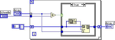

vielen dank für die schnelle Antwort. Ja ich habe die Daten schon in einer Binärdatei gespeichert. Dafür habe ich eine Beispiel genutzt was bei LabVIEW dabei war. Ich muss zugeben, dass ich noch Anfänger bei LabVIEW bin und mich deswegen nicht so wirklich auskenne. Ich kann die Daten (auch mit nem Beispiel) wieder auslesen und darstellen und das klappt auch super. Aber jetzt habe ich halt ein Problem sie zu verarbeiten.;)Wie mache ich es am klügsten, wenn ich ein 1D Array Wert für Wert auslesen will, um jeden Wert mit einer Schwelle zu vergleichen?
Danke für eure Hilfe, finde ich echt super, dass einem hier schnell geholfen wird.
Philip
30.05.2006, 09:47
Binary File lesen / auswerten
Hallo Philip,
ich weiss nicht so genau ob es besser programmiert werden kann, aber ich habe dir was auf die schnelle gebastelt.

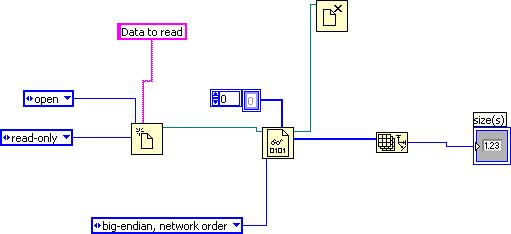

eine Frage hätte ich noch. Wie finde ich raus was für einen Typ Data bei "Read from binary file" rauskommt? Das ist ein rosa Kabel und in der Hilfe steht:
"data contains the data read from the file in the specified data type. It can consist of a string, an array, a cluster of arrays, or a cluster array, depending on which data type you are reading and how count is set."
Es sollte eigentlich ein Array sein aber das rosa Kabel lässt sich nicht ans orange anschließen.
Verwirrt binWink
Philip
30.05.2006, 10:34
Warum nicht?
also bei mir klappts nicht! Ich will halt nur die größe des arrays herausfinden...?
Philip
Vi hängt an!
Sonstige .vi  test_v10.vi (Größe: 8,58 KB / Downloads: 339)
30.05.2006, 12:10
Den Typ musst du oben anschliessen.
