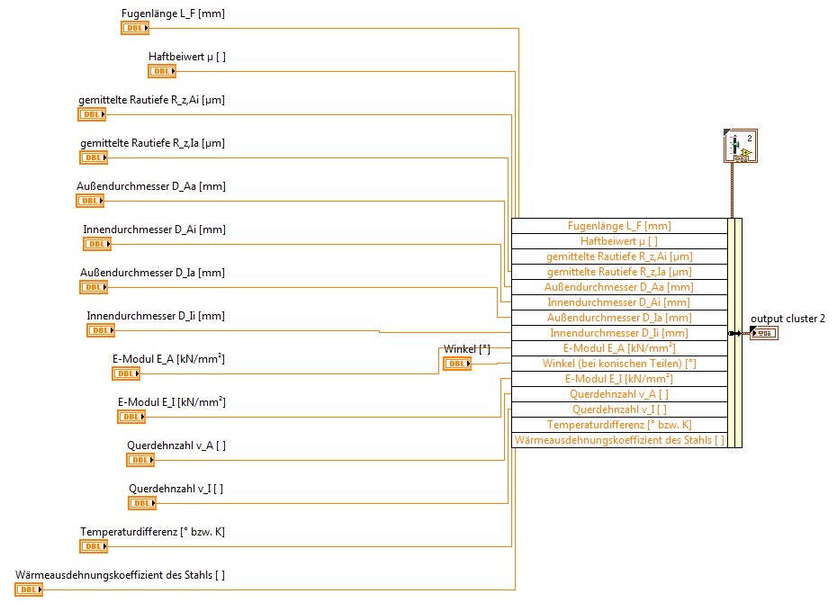

(10.06.2016 13:33 )Kubi1 schrieb:  Schaut jetzt auf jeden Fall deutlich besser aus bei mir (screenshot).
Besser schon, aber immer noch weit entfernt von "gut". Die Zusammenfassung der Elemente in Clustern ist übrigens nicht zwingend mit einer einschneidenden Layout-Änderung auf dem FP verbunden. Man kann die Cluster-Rahmen unsichbar machen, und man kann Elemente, die gar nicht zum Cluster gehören, mit im Inneren der Clusterfläche platzieren. Die Freiheiten bei der FP-Gestaltung werden also kaum eingeschränkt.
Das habe ich hier irgendwo schon mal vorgeführt. Und wenn Du das VI postest, kann es passieren, dass es Dir jemand zeigt - vielleicht sogar ich Big Grin

Danke für eure Vorschläge, ich arbeite jetzt mit (Un-)Bundle by name. Ich hoffe ich mach es richtig Big Grin
@Lucki, danke für dein Angebot, ich versteh zwar nicht ganz was du meinst, aber ich lade den entsprechenden Teil meines VI's mal hoch Wink
Noch eine Frage: Lassen sich in Cluster auch nachträglich noch Daten einfügen, also ohne große Umstände?

Zitat:Noch eine Frage: Lassen sich in Cluster auch nachträglich noch Daten einfügen, also ohne große Umstände?
Ja. Aber Du musst alle SubVI die dieses Cluster Element als Ein- oder Ausgabe haben anpassen.

Zitat: Lassen sich in Cluster auch nachträglich noch Daten einfügen, also ohne große Umstände?
Wenn du "ohne große Umstände" den Cluster anpassen willst, solltest du ihn vorher schon typdefiniert angelegt haben!
Dann beschränkt sich nämlich die Anpassung des Clusters für alle subVIs auf eine simple Änderung der Typdefinition!

Zum Thema "typedefinierter Cluster" gibts leider Recht wenige Informationen im Netz, und ich komme nicht weiter...
Ich habe jetzt in meinem kleinen Beispiel-VI bei "bundle by name" den typedefinierten cluster als input cluster verwendet, macht man das so?
Wenn ich jetzt allerdings diesen typedef cluster öffne (ist im Anhang) und z.B. noch einen String in den Cluster hinzufüge, ist das Icon im Haupt-VI ausgegraut und ich kann das VI nicht mehr ausführen...
Woran liegt das denn?

Zitat:Wenn ich jetzt allerdings diesen typedef cluster öffne (ist im Anhang) und z.B. noch einen String in den Cluster hinzufüge, ist das Icon im Haupt-VI ausgegraut und ich kann das VI nicht mehr ausführen... Woran liegt das denn?
Wenn du die Typdefinition gerade bearbeitest (und dazu hast du die Typdefinition ja geöffnet!), dann sind alle VIs, die diese Typedefinition verwenden, quasi gesperrt!
Ist doch normal so, oder?

zufälligerweise stieß ich auf diesen Workaround: typedef cluster öffnen -> Änderungen vornehmen -> schließen (ohne vorher zu speichern) -> im Dialogfenster auf "cancel" drücken -> anschließend kann gespeichert werden
Wieso ist das ein Workaround?
Warum nicht einfach TypDef öffnen, TypDef bearbeiten, TypDef speichern&schließen. Fertig.
