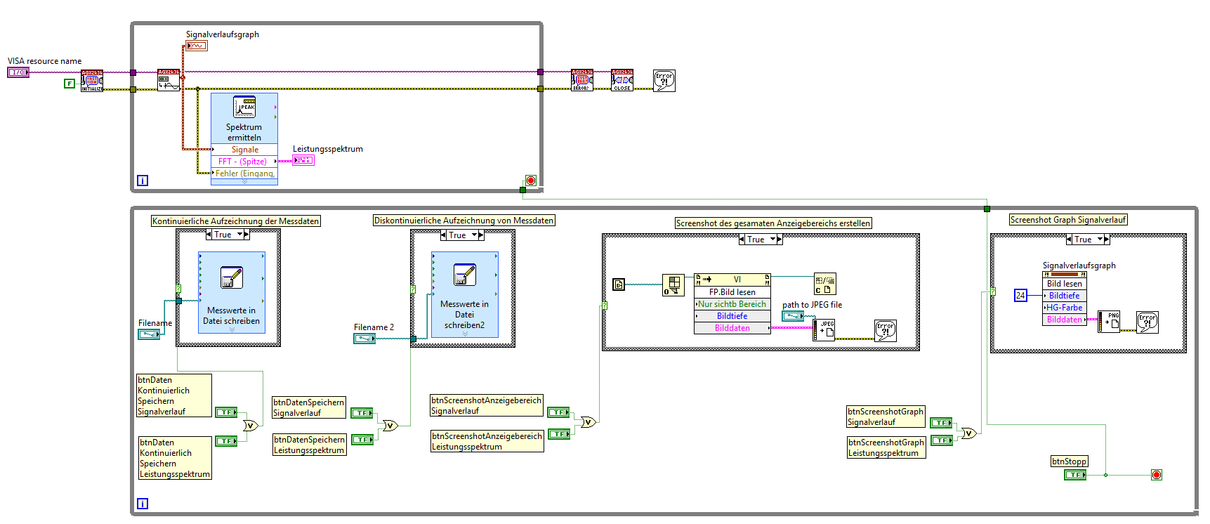

Hallo Marco,
das ist der Teil, um den es geht!

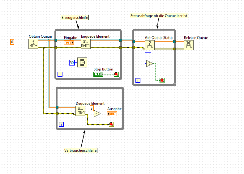

ich habe dir mal in den Anhang ein grundsätzliches Bild gepackt wie eine Queue aufgebaut werden sollte. Du hast eine Erzeugerschleife (deine Obere) und eine Verbraucherschleife (deine Untere). Den Stoppbutton darfst du nicht in beide Schleifen packen (wie Jens oben schon beschrieben hat). Es ist auch nicht ratsam bei so vielen Bedienelementen für jeden Vorgang eine Casestruktur zu benutzen. Erstelle dir eine Eventstruktur in die du alle deine Buttons steckst. Die Eventstruktur wartet auf eine Eingabe, die Casestruktur läuft jedes Mal aufs Neue durch.

Ist das der richtige Screenshot, da ist keine Queue zu sehen.
UND: Du hast schon wieder eine Datenflußabhängigkeit zwischen deinen beiden Schleifen erzeugt. Die obere Schleife wird erst nach Beendigung der unteren Schleife 1x ausgeführt. Hatte ich schon einmal erwähnt. Willst du das wirklich?

Hallo maxil,
in der oberen Schleife sehe in anhand deines Bildes aber gar keine Buttons Huh
In dem Bild was du hier reingestellt hast sehe ich nur ein SubVI und ein ExpressVI. Eins von beiden wird dann wohl Zeit brauchen oder du hast ein anderes VI vor dir..
Das kannst du ja auch so machen. Die Queue ist im Prinzip ein Puffer. Nur die Buttons ergeben mir deinem ODER keinen Sinn.
Beispiel: Du drückst auf den ersten Button "Kontinuierlich Speichern Signalverlauf". Der Button macht genau die selbe Funktion wie wenn du den Button "Kontinuierlich Speichern Leistungsspektrum" drückst. Verstehst du was ich meine?
Stell einfach mal dein VI hier rein..

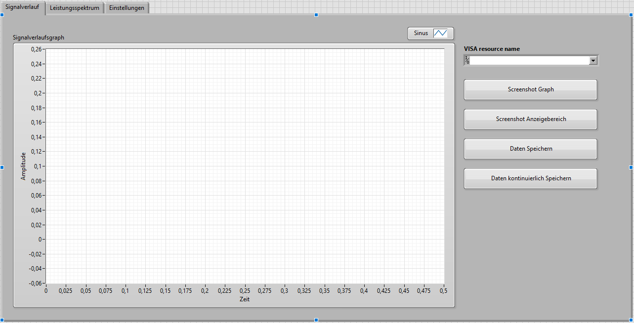

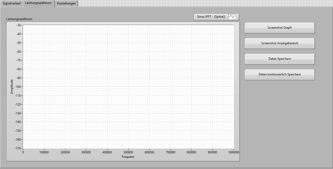

Hi Marco,
vielleicht helfen die Bilder zum besseren Verständnis.
Wenn ich hier die Button zum Abbruch der Schleife nicht einbringen kann/soll (Verzögerung bei der Datenübertragung zwischen den Whils), wie kann man dann eine vernünftige
Abbruchbedingung von Hand schaffen auf dem VI?

Hi Jens,
nein sollen sie nicht, sie sollen eigentlich parallel laufen bzw. ich hatte vorher alles in einer Schleife und habe die Steuerung (Buttons) auf Anraten in eine separate Schleife gepackt.
Sie soll eigentlich sofort reagieren, wenn eine Benutzerinteraktion erfolgt, während in der oberen z.B. Daten eingelesen werden!

(02.07.2019 17:55 )maxil schrieb:  Hi Jens,
Das tun sie aber nicht, da du per Draht eine Abarbeitungsreihenfolge der beiden Schleifen festlegst. LabVIEW 101 Wissen. (s. Links in GerdWs Signatur)
Wir haben dir inzwischen mehrfach entsprechende Bsp. hochgeladen, warum programmierst du das nicht nach? Weitere Beispiele zur Verwendung von Queues findest du im NI Example Finder (sehr zu empfehlen).
P.S.: Screenshots von deinem Frontpanel helfen wenig beim Verständnis, was du eigentlich erreichen willst. Wie wäre es mal mit einem VI-Upload? inkl. genauer Erklärung, was du erreichen willst.

schau dir mein Bild an. Da siehst du wie du das VI manuell beenden kannst. Die Rechte Schleife überprüft nur ob du noch Daten in deiner Queue hast. Denn wenn du die Schleife sofort beendest gehen dir die Daten die im Puffer liegen sonst verloren.
Versuch mein VI auf deins zu übertragen. Wenn deine Queue läuft kann man zusammen schauen ob man das ganze VI noch schneller machen kann.
Sonst schau dir mal, wie von jg gesagt, die Examples zum Thema Queue an..
