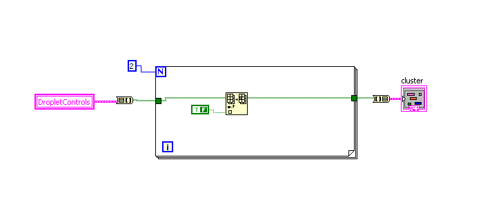

Ich habe einen Cluster, der im Frontpanel durch eine selbstgebaute DropletsControl.ctl dargestellt wird.
Dieser Cluster beinhatet drei Booleans, die ich als Knoepfe nutze.
Jetzt moechte ich gerne von jedem der drei Booleans B1, B2, B3 eine lokale Variable erstellen und diese am Anfang meiner Schleife einbauen, so dass diese anfangs immer auf false eingestellt sind, damit versehentliches Druecken im Offlinemodus nicht das Programm gleich ausloest.
Wie geht das bitte mit einem Cluster von Booleans bitte?
Oder muss ich den Cluster wieder in drei einzelne Booleans auseinanderreissen, damit es funktioniert?
Programm ist inlv09angehaengt. Ganz links in der aeusseren while-Schleife sieht man, was ich mit den Booleans machen moechte. DropletControls ist mit einem Kommentar in rot hervorgehoben.

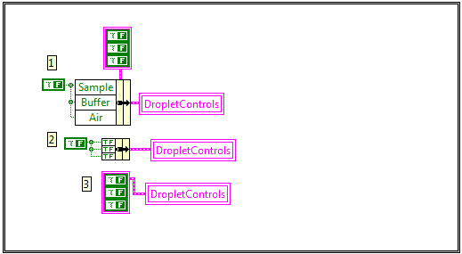

Variante 1 und 2 ist vorzuziehen, da hier bei typisierten Elementen keine Fehler auf Grund geänderter Standardwerte auftreten können, wie es bei 3 passieren kann.

Ich habe mich auch an etwas probiert. Es ist noch nicht fertig, aber waere sowas auch gegangen?
Allerdings hat das Cluster rechts im FP 8 LEDs. Ich glaube, das ist murks. Viel Spass beim Lachen:)Mit autoindexing hatte ich eben so meine Probleme. Ich schaue mir Eure Beispiele einmal an.

Asche über mein Haupt. Was ich sagte, geht nicht, das funktioniert nur mit Eigenschaftknoten und Methodenknoten direkt von Clusterelement (s. Beispiele 4 und 6). Der Beispielsammlung von Schrotti füge ich noch diese Beispiele hinzu:
Herausragend durch seine Einfachheit ist Beispiel 5, allerdings hattest Du nach dieser Variante nicht gefragt.
