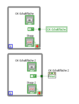

Hi, ich bin ein absoluter Neuling in LabVIEW und es wäre nett, wenn mir jemand helfen könnte, auch wenn es eine Lappalie ist.
Ich habe eine Boolesche Schaltfläche , also einfach einen ok Knopf in einer While Schleife erzeugt.
Ich lasse das Programm laufen drücke den Knopf auf True und halte das Programm an.
Ist es möglich, den Knopf durch drücken des Stop Knopfes automatisch wieder auf false zu setzten?
Danke schon mal, mfg, Andi

Das sollte automatisch passieren, wenn du den Schalt-Modus auf Latch einstellst. Dies kannst du mit Rechtsklick auf den Button machen und da aus dem Menü das passende Schaltverhalten auswählen.

der vorschlag hilft nur dann, wenn der button direkt zurückschalten soll. wenn er wirklich erst nach der schleife umschalten sollte, kannst du eine lokale variable anschließen oder über eigenschaftsknoten gehen.
LG
Torsten
EDIT: ScreenShots angehängt

Danke Torsten, genau so etwas hab ich gesucht, es läuft wie geschmiertSmile

' schrieb:der vorschlag hilft nur dann, wenn der button direkt zurückschalten soll. wenn er wirklich erst nach der schleife umschalten sollte, kannst du eine lokale variable anschließen oder über eigenschaftsknoten gehen.
LG
Torsten
[attachment=47369:Bild_200...14_14_44.png]

' schrieb:Nanana, wo sind denn die Zeitverzögerungen in Deinen Whileschleifen....?
Das ist aber einfach: Bei sich zu Hause auf dem Rechner hat er die 3D-Darstellung der IDE gewählt. Da kann man ganz gut Zeiten auf der Z(!)-Achse darstellen. Nur zu dumm, dass die einfache (Sicherheits-)Softeware vom Forum die Projezierung der dritten Achse auf die Ebene des Site-Layouts nicht schafft.
