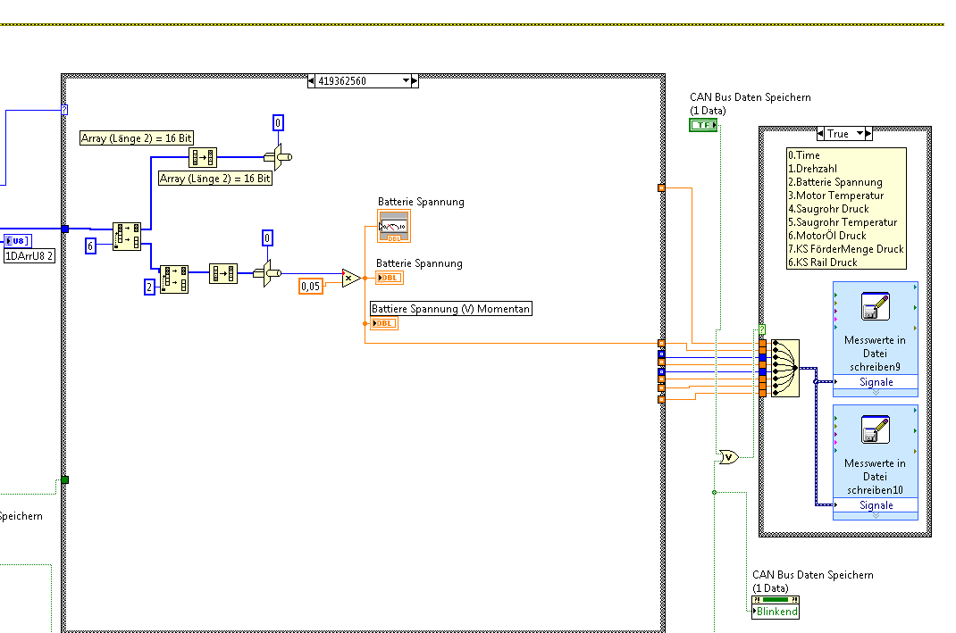

ich hab ein Problem beim Speichern von CAN DATA:
Die Nachrichten werden über CAN Bus in CASE selektiert und dargestellt. Je nachdem CAN ID werden nur die daten herausgenommen was gebraucht werden. Ich will ja am ende diese Daten alle in einem File speichern. siehe Bild. In jedem Case gibts ein oder 2 Messdata. Per CAN werden die Daten jenach der Art, mit verschiedenen Raten geleitet. Bsp. Temp nur einmal in der Sekunde. Druck 2 mal. usw..

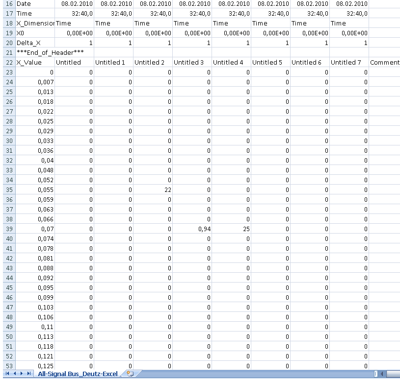

Problem ist beim Speichern, wo laute Nulle geschrieben werden, wo keine Daen ankommen, gibts eine Lösung die ganze Daten irgendwie in einem File speichern, ohne die unnötige Nulle ? Array oder sowas , aber fehlt mir keine lösung ein.
Dabei ist ein auschnitt von MessData.

Was soll denn da anstatt der Nullen stehen?
Versuch' mal an die nicht angeschlossenen Case-Tunnel (anstatt 'Standard verwenden, wenn nicht verbunden'Wink NaN Konstanten anzuschließen. Mal gucken was das Express VI dazu sagt.
Viel besser wäre es allerdings du speicherst in der Case Struktur mit den TDMS primitives. Legst dir Gruppen/Kanäle an ... alles schön geordnet.

Die Nullen stehen drin, da in der rechten Casestruktur 8 Signale gespeichert werden. Du übergibst bei jedem Speichervorgang aber nur 1 Wert. Für die die restlichen 7 nimmt LV dann den Standardwert. Dieses Problem ließe sich durch das Puffern der Daten lösen. Wenn von jedem Signal ein Wert vorhanden ist, ist eine Zeile vollständig und kann gespeichert werden. Allerdings handeltst du dir dann ein anderes Problem ein, und zwar müssen LVM alle Kanäle die gleiche Anzahl Elemente (Zeilen) besitzen. Manch einer löst das dadurch, dass er für jeden Kanal eine Datei erstellt. Ich würde TDMS benutzen. Daten eine Sekunde puffern und dann speichern.

' schrieb:Die Nullen stehen drin, da in der rechten Casestruktur 8 Signale gespeichert werden. Du übergibst bei jedem Speichervorgang aber nur 1 Wert. Für die die restlichen 7 nimmt LV dann den Standardwert. Dieses Problem ließe sich durch das Puffern der Daten lösen. Wenn von jedem Signal ein Wert vorhanden ist, ist eine Zeile vollständig und kann gespeichert werden. Allerdings handeltst du dir dann ein anderes Problem ein, und zwar müssen LVM alle Kanäle die gleiche Anzahl Elemente (Zeilen) besitzen. Manch einer löst das dadurch, dass er für jeden Kanal eine Datei erstellt. Ich würde TDMS benutzen. Daten eine Sekunde puffern und dann speichern.
Hallo.
danke für Vorschlag. Ich bin ja dabei das Speichern von Daten auf TDMS umzustellen. Allerdings, weiss ich nicht wie du mit Puffern meinst ?Wie kann ich das bei CASE realisieren ? Wäre super wenn du en Tipp gibts,
