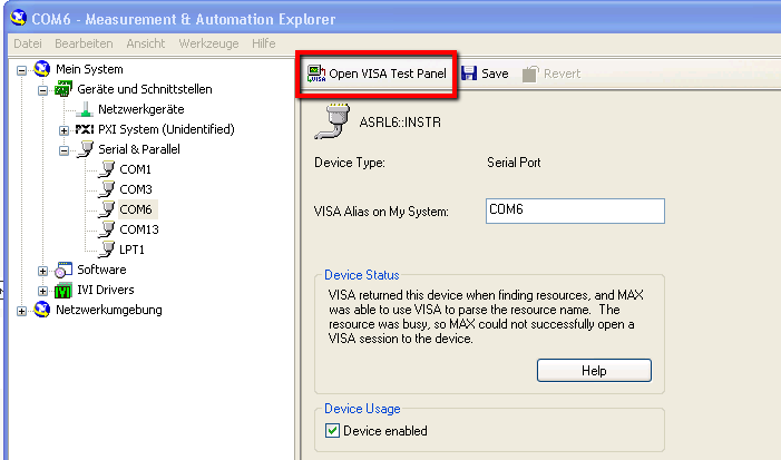

(24.07.2012 11:58 )Peter765 schrieb:  Müsste das nicht mit "Measurement and Automation" gehen?
Im 'Max' kannst du generell die Kommunikation mit deinem Gerät testen:
In LabVIEW kannst du dir am besten das 'Basic Serial Read and Write'-Vi im Examplefinder ansehen Smile

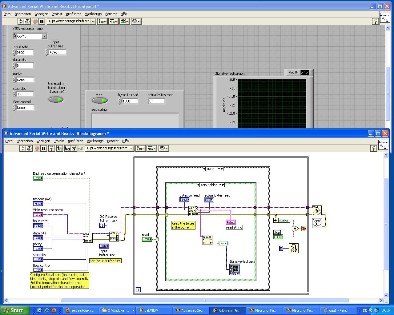

Ich hab mal versuch ein Beispielprogramm für meinen Zweck zu verändern, was auch funktioniert und die Werte werden in einem String ausgelsen Smile
Ich komme jetzt nur leider nicht mehr weiter Sad
Vieleicht könnt ihr mir ja ein wenig auf die Sprünge helfen.
Mein Vorhaben ist eigentlich die Messwerte von einem analog Sensor, welcher mit dem DQA-Assistenten eingebunden ist (Bild 1) mit mit den Messwerten eines Digitalen Sensors (welcher die Daten über den COM-Port an den Pc sendet) zu vergleichen.
Das Programm für den analogen Sensor habe ich schon (Bild 1) in das Programm würde ich nun gerne noch den Digitalen Sensor via VISA einbinden um beide in eimem Graphen anzeigen zu können.
In meinem Programm für den Digitalen Sensor (Bild 2) habe ich mal versucht den String in einen Zahlenwert umzuwandeln.
Könnt ihr mir sagen was ich machen muss um die Werte (welche ich mit VISA auslese) in einem Graphen anzeigen zu können?
Ich muss ja für beide Signale (analog Senso/digitaler Sensor) die Gleiche Abtastrate haben damit ich die Werte vergleichen kann, für den analogen Sensor stell ich es ja im DQA-Assistenten ein aber wie kann ich das beim auslesen mit VISA ? über die Baud-rathe?
Gruß,
Peter

Zitat:In meinem Programm für den Digitalen Sensor (Bild 2) habe ich mal versucht den String in einen Zahlenwert umzuwandeln. Könnt ihr mir sagen was ich machen muss um die Werte (welche ich mit VISA auslese) in einem Graphen anzeigen zu können?
Dazu müsste man wissen, wie der "read string" so aussieht. Das zeigst du uns leider nicht...
Allgemein: Ich verwende gern ScanFromString für solche Aufgaben.
Zitat:Ich muss ja für beide Signale (analog Senso/digitaler Sensor) die Gleiche Abtastrate haben damit ich die Werte vergleichen kann, für den analogen Sensor stell ich es ja im DQA-Assistenten ein aber wie kann ich das beim auslesen mit VISA ? über die Baud-rathe?
Du bringst da was durcheinander. Beim (NI-)DAQ kannst du die Samplerate vorgeben. Bei Daten, die über den seriellen Port gelesen werden, bestimmt der Sender die "Samplerate" (hier: "dein Atmel"). Du kannst nicht einfach auf PC-Seite die Baudrate ändern, dann würde die Kommunikation nicht funktionieren! Du kannst aber gerne die Programmierung des Atmel ändern, sodass dieser bei einer höheren Baudrate arbeitet und öfter Werte sendet...
Trotzdem wirst du kaum identische Sampleraten für beide Messwege hinbekommen. Deshalb: Verwende parallele Schleifen. Speicher die Werte beider Messungen zwischen. Vergleiche immer den gerade gespeicherten (und damit "aktuellen") Wert miteinander...

25.07.2012, 20:54 (Dieser Beitrag wurde zuletzt bearbeitet: 25.07.2012 20:54 von GerdW.)
RE: COM Port einfügen/auslesen
Hallo Peter,
du kannst gerne noch Timestamps mitspeichern, wenn du das für nötig hälst.
Meine einfache Lösung im Anhang:
Zwei Schleifen erledigen den schnellen und langsamen DAQ. Die dritte Schleife vergleicht den jeweils aktuellen Wert beider DAQ-Schleifen miteinander. Für's erste Verstehen habe ich "nur" lokale Variablen als "Speicher" verwendet, auch hier kann man sich beliebig komplizierte Strukturen ausdenken (globale Variablen hatte ich schon genannt, aber FGV/Melder/etc gehen auch)... (Zum Beenden den Stopp-Button länger als 250ms gedrückt halten Smile )
11.0 .vi  check.vi (Größe: 10,08 KB / Downloads: 1003)
