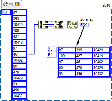

ich steh gerade scheinbar total auf dem Schlauch (und aufstehen hat auch nix gebracht!).
Ich habe eine CSV-Datei, in der die X-,Y- und Z-Werte der Reihe nach enthalten sind, also X - Y - Z - X - Y - Z - X - Y - Z -... usw.
Jetzt will ich die Liste in ein Array überführen welches mir in Spalte 1 alle X-Werte auflistet, in Spalte 2 alle Y und in Spalte 3 alle Z.
Die Liste sieht folgendermaßen aus:
X 87
Y 395
Z 10429
X 100
Y 427
Z 10419
X 97
Y 461
Z 10402
X 80
Y 478
Z 10429
X 53
Y 456
Z 10432
usw.
Ich weiß, das ich immer "nur" jeden dritten Wert auslesen und in ein Array einfügen muss usw.
Ich seh den Wald vor lauter Bäumen gerade nicht.
Bahn
Kann mir da mal bitte jemand weiterhelfen?
Schon mal Danke im Vorraus!
Joachim

Hallo Joachim,
aufstehen hilft nicht, ganz im Gegenteil. Du musst schon den Fuß vom Schlauch runter bewegen Blink
Zwar ist das ein oder andere noch unklar, aber das dürfte dir erst einmal weiterhelfen:
Martin Henz

Hallo Martin,
das hat geholfen!
Thanx

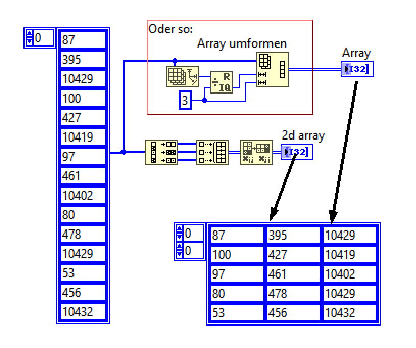

07.04.2021, 07:19
RE: CSV neu anordnen
Andere Möglichkeit:
