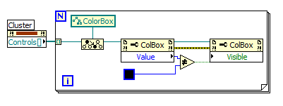

Erstmal Danke für deine Hilfe.
Das Cluster hat ca 90 Farbfelder. Wenn diese nicht angesprochen werden, sind sie schwarz. Werden sie angesprochen nehmen sie eine andere Farbe an. Das hätte ich als aktiv bezeichnet Blush
Bei so vielen Farbfeldern hatte ich gehofft das es über Eigenschaftsknoten einfacher geht. Ich dachte man könnte sie grundsätzlich ausblenden und nur die, die eine andere Farbe annehmen, sichtbar werden lassen.
Einen frohen Herrentag Beer

Habe nun doch versucht, die "Grundfarbe" auf Transparent zu setzen und den Rand einfach gänzlich zu entfernen. Das hat nicht funktioniert und folgenden Effekt.
Einmal mit Rahmen// Ohne Rahmen
Funktioniert scheinbar nicht mit Farbfeldern.
Im Hintergrund befindet sich ein jpeg, weswegen ich die Farbe nicht einfach anpassen kann.
Kennt jemand noch ne andere Möglichkeit?

Sorry, hatte vergessen, dass das Farbfeld bei Einstellung durchsichtig leider doch nicht durchsichtig ist.
Wenn der Hintergrund nicht einfarbig ist, dann bleibt wohl doch nur die Möglichkeit mit "Visible" und "Invisible", so wie in Beitrag #2 beschrieben.
Also Referenz auf alle Cluster-Element holen, in einer Schleife durch alle Refnums gehen, Farbe des Elements auslesen auf schwarz vergleichen. Wenn schwarz, dann unsichtbar setzen...

Das hat super funktioniert. Vielen lieben Dank Big Grin
