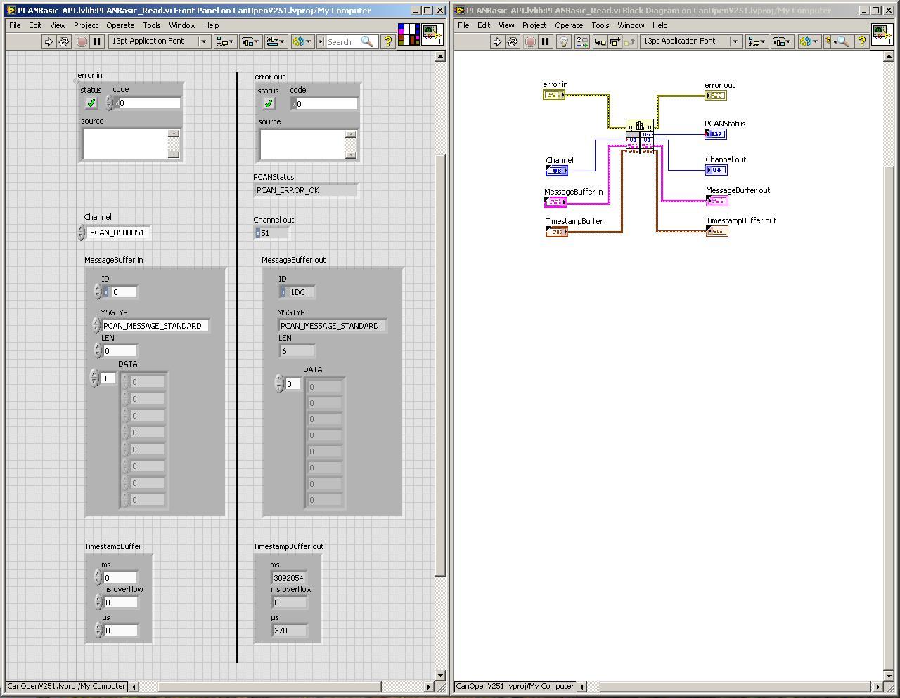

Darum hab ich mir ein VI gebaut, wie unten zu sehen ist
Der Rückgabewert ist "PCAN_ERROR_OK". Das heißt es müsste Daten im Puffer liegen sonst wäre der Rückgabewert "PCAN_ERROR_QVRCEMPTY"
Iin meinem AugabeCluster: MessageBuffer out werden die richtige ArbitrationID, der richtige Nachrichten-Typ und die richtige Nachrichten-Länge aber der Daten-Array ist immer leer obwohl laut Status Daten-anliegen müssten. Mit anderen fertigen Programmen können diese Daten auch über die selbe Harwarre ausgelesen werden.
Kann mir jemand sagen ab ich bei der Parameter-Definition irgend etwas falsch gemacht habe? Vielen Dank.

(06.12.2012 17:48 )SchwindelInside schrieb:  Darum hab ich mir ein VI gebaut, wie unten zu sehen ist
Wo? Ich seh nix. Ph34r

Asche über mein Haupt.
Das Bild hatte ich zwar hochgeladen aber vergessen in den Beitrag einzufügen. Blush
Dieses meinte ich.:
Dazu sei noch gesagt, dass ich im CLFN für den Parameter "MessageBuffer" die Option "Adapt to Type" und als Data format "Handles by Value" gewählt habe. Vielleicht liegt darin der Fehler? Die anderen Datenformate habe ich auch schon durchprobiert aber hat nix geholfen.

Code:
BYTE DATA[8];
Wird von einem C Compiler nicht als Array Pointer angelegt sondern ist ein fixed size Array das direkt in die Struct inlined wird. So ein Array macht man in LabVIEW am einfachsten durch einen Cluster mit der entsprechenden Anzahl Elemente (hier also 8) anzulegen. Dann in den andren Cluster an der richtigen Position einfügen en dann sollte es gehen.
PS: Selbst wenn die Deklaration
Code:
BYTE *DATA;
wäre (was schon ein Array Pointer wäre) kannst Du nicht einfach ein LabVIEW Array in den Cluster legen. Denn LabVIEW Arrays sind Array Handles, nicht C type Array Pointers.
Das scheint zu funktionieren. Tausend Dank. Du hast es echt drauf. Yourock
