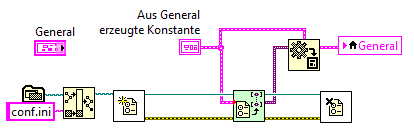

Hallo zusammen. Ich habe eine ini-Datei, in welcher in Abschnitten unterteilt u.a. GPIB-Adressen von Messgeräten festgelegt werden. Ich möchte nun folgendes erreichen:
Das vi mit dem Messprogramm besitzt diverse Cluster, dessen Namen den Abschnitten in der ini-Datei entsprechen. Die Namen der Controls entsprechen wiederum den Keys in der ini-Datei. Das vi liest nun in zwei verschachtelten for-Schleifen alle Keys und dazugehörigen Werte aus und soll diese (im Falle einer Übereinstimmung) an die Controls übergeben. Das Cluster soll übrigens nur Strings enthalten.
Zum besseren Verständnis im Anhang noch das Auslesen der ini-Datei. Bei der jetzigen Realisierung werden die Controls verständlicher Weise nur dann gesetzt, wenn sie sich NICHT in einem Cluster befinden.
Gruß, Stephan

an Elemente des Clusters kommst du über VI-Server dran, damit kannst du sie dann auch setzen.
Insgesamt würde ich mir's überlegen eher umgekehrt zu machen. Also ausgehend vom Cluster bzw. dessen Zerlegung in der Ini-Datei nach dem passenden Key suchen. Sowas findet man häufiger, glaub von OpenG/MGI gibt's sowas bzw. ich meine ich hätte sowas ähnliches auch schon hier im Forum gesehen.

danke für die zahlreichen Antworten und guten Tipps zum Thema. Letztendlich habe ich den Tipp von macmarvin befolgt und mir die OpenG Lib nachinstalliert. Und siehe da, das vi "Read Section Cluster" lieferte genau das gewünschte Ergebnis (s. Anhang!).
Wenn die ini-Datei nicht schon fix vorgegeben gewesen wäre + die Vorgabe, dass die darin enthaltenen Daten dann zur weiteren Verarbeitung in einem Cluster landen, hätte man es natürlich auch anders lösen können. Also sicher nicht die optimalste Lösung, aber sie verrichtet ihren DienstWink
