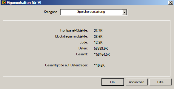

Bei dem edlen Wettstreit um höher, weiter, schneller kann ich doch nicht abseits stehen, und habe noch mal alles Speicherplatzmäßig und Geschwindigkeitsmäßig optimiert (für 1 Core)
Ergebnis:
Einlesen und Ausfiltern der Datensätze (= Sub-Vi, damit man den Speicher freigeben kann): 1.4sec
Sortier-SubVi: 0.4 sec
MainVI ohne Subvi-Zeiten: 1 sec
Macht in der Summe 2.8 sec
Speicherbedarf alles zusammen:
Die Tests wurden mit LV8.6 gemacht, abgespeichert ist aberLv85_img
Gruß Ludwig

Ich sehe, dass das Thema hier superheiss diskutiert wird. Das Programm ist schon längst beim Kunden. Ich werde keine Änderungen mehr einprogrammieren. Mit 2-3 Sekunden Wartezeit ist der Kunde und ich auch einverstanden. Klar wäre es besser, wenn man gar nicht warten würde, aber die paar Millisekunden machen mir gar nichts aus.
Alle Lösungen sind interessant. Insbesondere als sich die Ausführungszeit von 10 oder gar 18 auf 2 Sekunden reduziert hat. Das hat die Umstellung (vom Lucki vorgeschlagen) von Unflatten From String nach Arbeiten mit Arrays und Counters gebracht.
Der Vorschlag mit der Aufteilung auf zwei Cores hat nicht zu viel gebracht ist aber sicherlich für meine zukünftige Projekte interessant.
Ich habe jetzt das VI vom letzten Post ausprobiert und habe folgende Ergebnisse:
Ich habe Dual Core mit je 1.8 Ghz und LV 8.6
