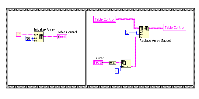

ich bin mal wieder am scheitern.
wie kann ich die Daten aus meinem Cluster (20 String Anzeige Felder) in eine bestimmte Zeile meiner Tabelle importieren ?
ich nehme an dafür gibt es ein spezielles NI Vi, werde aber irgendwie nicht fündig.
Würde mich freuen wenn mir jmd weiterhelfen kann

du könntest das (reine String-) Cluster mit der Funktion "Cluster to Array" umwandeln und dann mittels Index-Array die Elemente (evtl. sogar mit ner For-Schleife) nach "ActiveCell" deiner Tabelle schreiben...
Gruss
Achim

Hi Achim,
der erste Teil, Cluster zu Array iost mir absolut klar, hatte ich auch schon erwogen,
nur weiss ich dann immer noch nicht wie ich den Zusammenhnag zur Tabelle herstelle.
Habe leides bis dato noch nicht mit Tabellen gearbeitet und die suche hat mich auch nicht wirklich weitergebracht zu diesem Thema.
Könntest du ggf ein Bild erstellen, sofenr du die Zeit hast ?

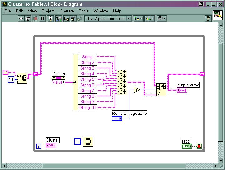

z.B. so wie im Anhang. Ich habe es aber auf Elemente begrenzt. Das müsstest Du halt noch erweitern.
EDIT: Achso,...... das Array kannst Du durch die Tabelle ersetzen.
Sonstige .vi  Cluster_to_Table.vi (Größe: 18,01 KB / Downloads: 278)
15.03.2007, 14:26 (Dieser Beitrag wurde zuletzt bearbeitet: 15.03.2007 14:26 von Achim.)
Clusterinhalte in Tabelle einbinden.
ich hab mal wieder Dünnpfiff erzählt...soooo gehts:
Gruss
Achim

Das mit dem "Cluster-to-Array" ist natürlich die noch schönere Lösung, wenn Du nicht zufällig noch auf Deine Elemente einzeln zugreifen möchtest. Wink

' schrieb:...soooo gehts:
Die Lösung ist OK. Aber: Der Datentyp "Tabelle" (im Wesentlichen ein 2DIM Text-Array, aufgemöbelt mit etwas zusätzlichem Schnickschnack), ist nach meiner Erfahrung unter vielen Usern gar nicht bekannt.
Wenn also fidel hier vielsagend - mehrdeutig von "seiner Tabelle" spricht, dann tippe ich eher darauf, daß er damit eine Tabelle im landläufigen Sinne meint, also ein reine Textdatei mit Zeilen und Spalten.

Danke, war sehr hilfreich als ausgangsbasis
Sieht jetzt funktionierend aus.
