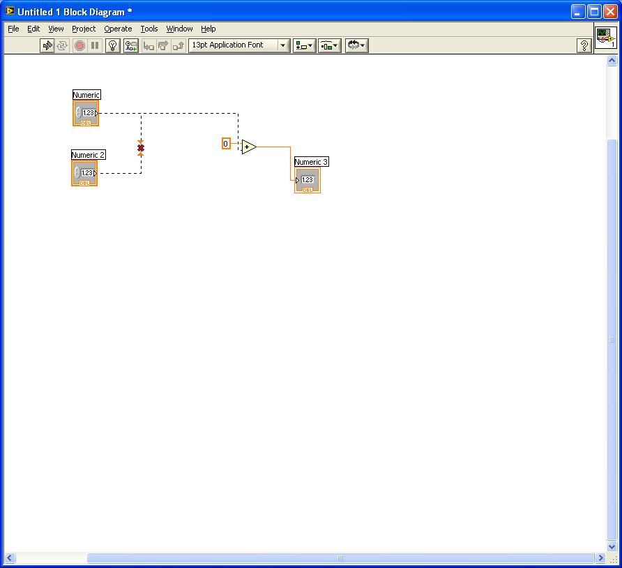

Moin moin.
Wie kann man mit 2 verschiedenen Controls das selber bedienen?
Genauere Erklärung
Ich habe eine Graphen mit Cursor von denen ich die Postition auslesen.
Ich integriere den Graphen in einem bestimmten Bereich.
Dafür habe ich 2 numeric controls in denen ich jeweils die werte eingebe zwischen denen ich integrieren möchte.
Nun möchte ich aber auch entscheiden können dass ich mit den beiden Cursorn diesen Bereich bestimme.
Mein Problem ist das das ja dann alles controls sind und er natürlich als Fehler ausgibt:
The Wire connects more than One Data Source.
Kann man das irgendwie lösen, dass er automatisch das nimmt, was ich veränder oder muss ich das über nen Schalter regeln
(Jetzt Cursor, jetzt Control)??
Vielen Dank für Eure Antwort. Ohne Eure ganze Hilfe hier wär ich gar nicht so weit gekommen!!
Ciao FSG
LV 8.2.1
ps ich hab mal nen ganz einfaches Beispiel hochgeladen wo der Fehler schon vorkommt. Ist vielleicht einfacher zu verstehen als bei meinem großen Programm.
23.05.2008, 11:33
Beiträge: 3.708
Control als Indicator Anfängerfrage
' schrieb:dass er automatisch das nimmt, was ich veränder
Das geht - so: mit einer Event-Struktur. Wird ein Bedienelement geändert, kann es einen Event auslösen, auf den das Programm reagieren kann.
Zitat:oder muss ich das über nen Schalter regeln
Wenn du es ohne Event-Struktur machst - ja. Woher soll das Programm, wenn es einen kontinuierlichen Ablauf macht (das ist so wie in deinem Bild), wissen, welchen Wert es nehmen soll?

ja ok.Dacht ich mir schon. dachte vielleicht gibts da was einfacheres.
